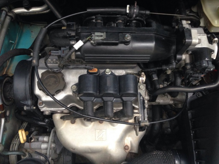

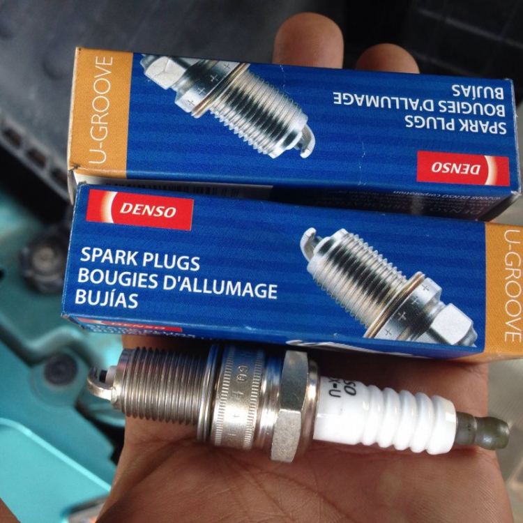

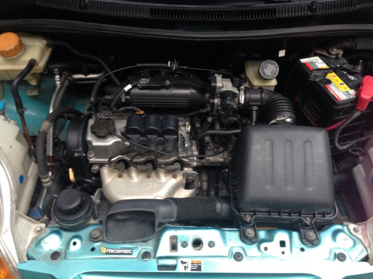

Con super E mới rước về , không biết chủ cũ nó bảo dưỡng thế nào . Về E lột ra kiểm tra hết gầm , máy .
Sáng nay thay 3 bugi , vệ sinh bướm ga cùng 3 cảm biến ( cảm biến bướm ga , bù ga sáng , cảm biến cốt Cam)

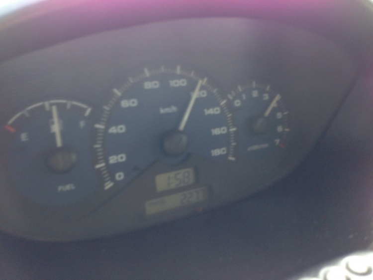

Ra test phát , ngọt xớt .
Rất hài lòng với trái tim 0.8l .
Lâu nay chưa trải nghiệm cứ xem thường Matiz.
Rửa máy xong mới con mà bác cũng liều thật, em thua ko dám xịt vào máy như thế.
Xe bác lên 120 ngọt vậy là máy con ngon lắm chúc mừng bác
