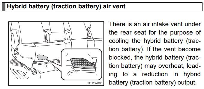

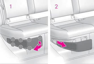

Pin nói chung và pin hybrid nói riêng đều kỵ nhiệt độ cao. Nhiệt môi trường càng cao thì càng nhanh giảm tuổi thọ.

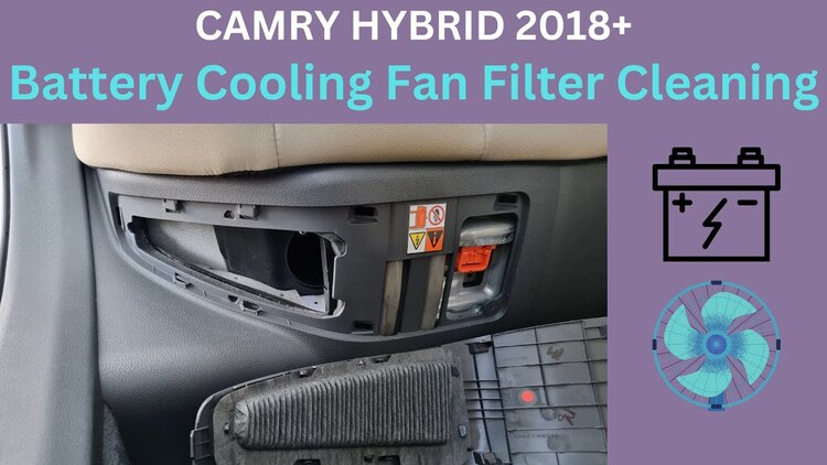

Pin hybrid được làm mát bởi gió mát từ chính khoang cabin. Họng lấy gió được thông từ dưới ghế ngồi bên phụ. Hàng 2. Nên bác đừng để đồ vật gì che bịt cửa lấy gió này. Và thường xuyên vệ sinh hút bụi chỗ này tránh bít tắc
