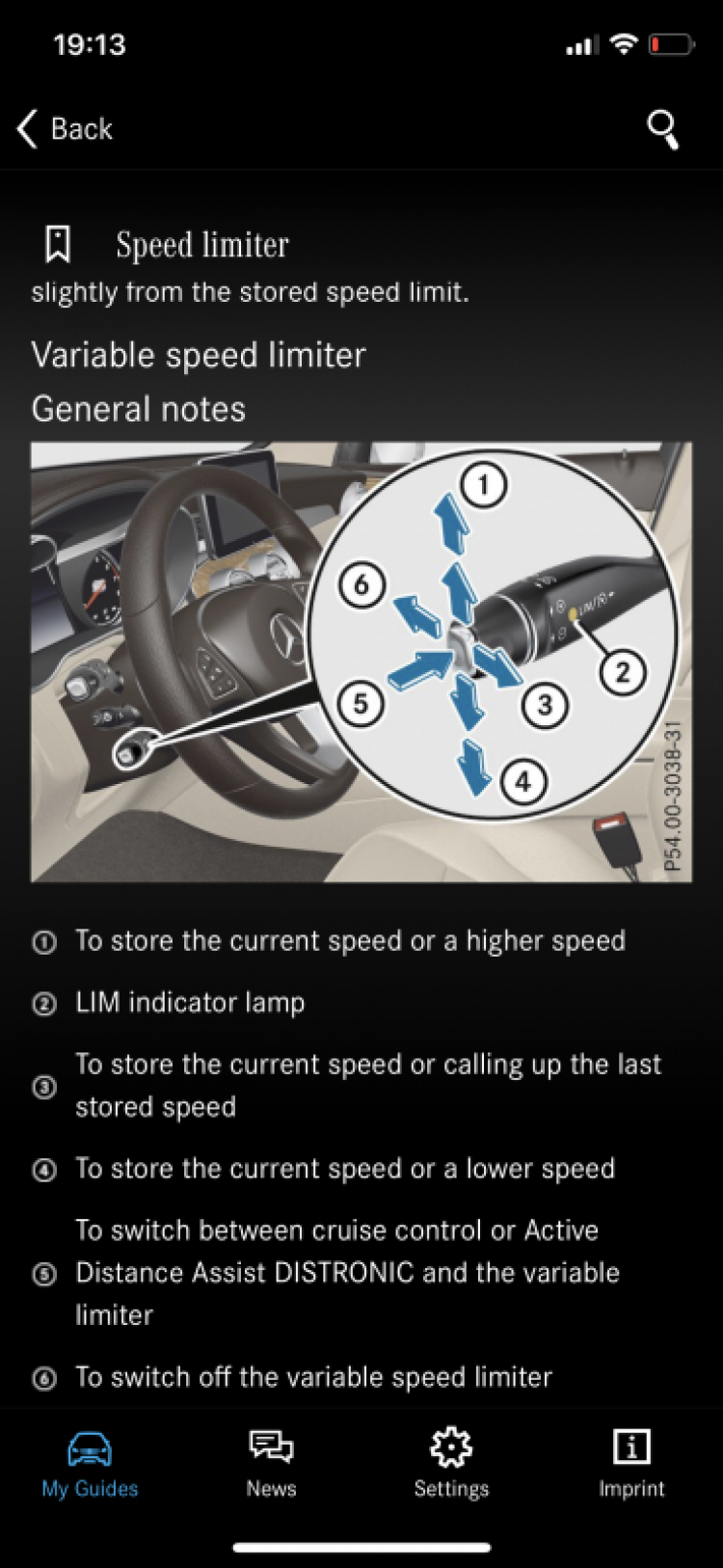

Nó đây a. Nhấn cái đầu cần là đổi qua lại giữa CC và LIM. Mình toàn để xài CC và chưa xài LIM bao giờ vì đọc hướng dẫn mấy lần mà vẫn chưa hiểu.
1. Anh ấn theo chiều mũi tên số 5. Khi đấy đèn LIM (số 2) sẽ sáng, báo hiệu Speed Limit được kích hoạt.
2. Anh đẩy cần theo chiều mũi tên 1 (tăng giới hạn tốc độ, 1 lần đẩy = + 10km/h), đẩy theo chiều mũi tên số 4 (giảm giới hạn tốc độ, 1 lần đầy = -10km/h).
3. Anh đẩy theo chiều mũi tên số 6 = hủy giới hạn tốc độ.
Anh có thể thực tập khi xe đứng yên tại chỗ V = 0km/h, với điều kiện động cơ đang "On" và cần số đang ở "D".
Với chức năng Cruise Control.
1. Anh ấn cần gạt theo chiều mũi tên số 5. KHi đấy đèn LIM (số 2) sẽ tắt, báo hiệu Cruise Control sẵn sàng.
2. Anh đẩy cần gạt theo chiều số 1 = + 10km/h.
3. Anh đầy cần gạt theo chiều số 4 = - 10km/h.
4. Anh đẩy cần gạt theo chiều số 6 = + 1km/h.
5. Anh đẩy cần gạt theo chiều số 3 = - 1km/h.
6. Anh đạp phanh = hủy Cruise Control.
Chức năng Cruise Control kho6gn thể kích hoạt khi xe có vận tốc = 0km/h (anh phải chạy xe V =/> 30km/h thì mới kích hoạt được).

Vậy khi nào xài cc? Khi nào xài LIM? Nó khác nhau chỗ nào vậy a? Mình chưa rõ lắm.
Bác troll hỉ, nó chung với nút với CC mà, LIM thì dùng chân ga bt chỉ ko đạp quá tốc độ set thôi. Với em rất ghét cảm giác tăng tốc của CC khi nhấn Res giống như là lái mới đó, mà muốn ko tăng tốc đột ngột thì vẫn phải dìu lên gần bằng tốc độ set mới nhấn Res, nên em thích LIM hơn do chỉ chỉnh 1 lần lúc gặp bảng báo nội ô, ngoại ô ( chắc do lười :))
Vậy là nếu mình set tốc độ giới hạn bằng chế độ LIM thì sau đó vẫn cần phải đạp ga, nhưng đạp mấy thì cũng kg thể vượt quá tốc độ đã set phải kg Thánh?
Cảm ơn a nhe.
