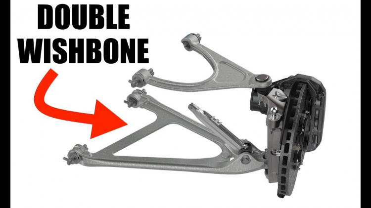

A Ban nên phân biệt về nhún vs tay đòn.
Nên gộp lại tất cả thành chữ hệ thống treo là ổn áp. Vì nhún có thể là lò xo và cũng có thể là bóng hơi..đó là bộ phận hấp thụ giảm chấn. Còn tay đòn lại có nhiều dạng tay đòn..đó là bộ phận góp phần ổn định cũng như để điều chỉnh góc đặt kỷ thuật bánh xe. ( Toe, Camber, Caster)
Tay đòn kép bản chất là 2tay song song để giữ cái cùi dĩa. Hoặc có thể gọi là càng A kép.

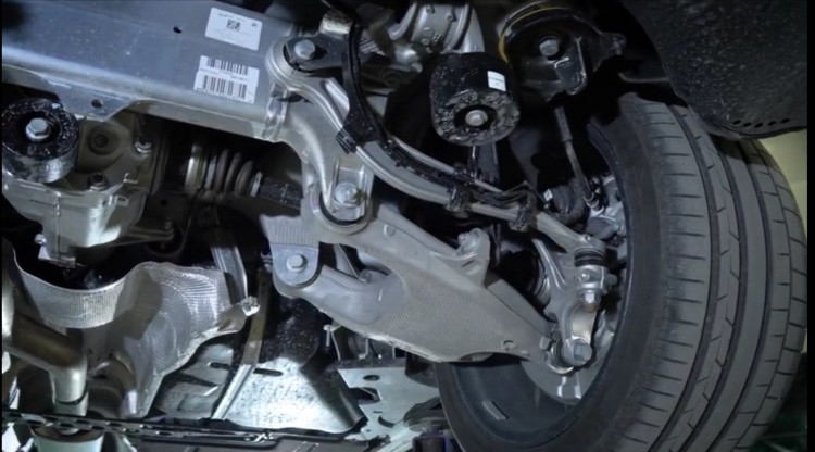

Treo sau mà a muốn có tay đòn kép hay càng A kép thì chỉ có ở ~ xe rất nhiều tiền mới có. Đa phần là xe có tốc độ cao, tải trọng lớn nên họ phải cần thiết kế dạng đó để đảm bảo sự vững chắc. Xe S, X6, LS 460, Bim7, Volvo T90, Genesis là đều được trang bị. Vinfast lux là có cả trước và sau nha a.
Vd của xe Vinfast/ BMW thì nó y xì vậy :
Toyota Corolla Cross mới
Bao vững chắc và êm ái. :)
Xe muốn chạy 2 ba trăm mà chỉ được cái treo dầm xoắn là dễ lộn cổ xuống ruộng lắm. :) level nó hơn nhau là như thế.

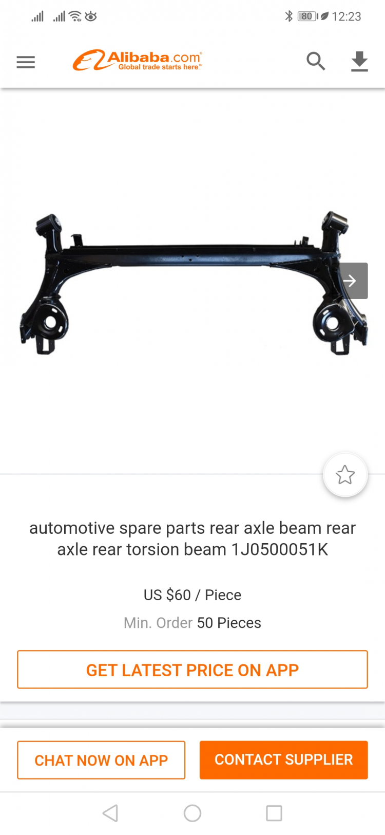

CC hệ treo sau là loại rẻ tiền nhất trong các loại của hệ thống treo anh.
Thua CX5, thua Tucson. Thua CRV, Xtrai..Thậm chí thua hẳn con Escape 10 năm của a. :)
Dầm xoắn a mua chỉ tốn vài trăm dollars/ bộ. Chứ treo độc lập thì phải 1ngàn mấy $
Giá sỉ 60$/cái mua 1lần 50 cái.:D
Na ná vậy.
