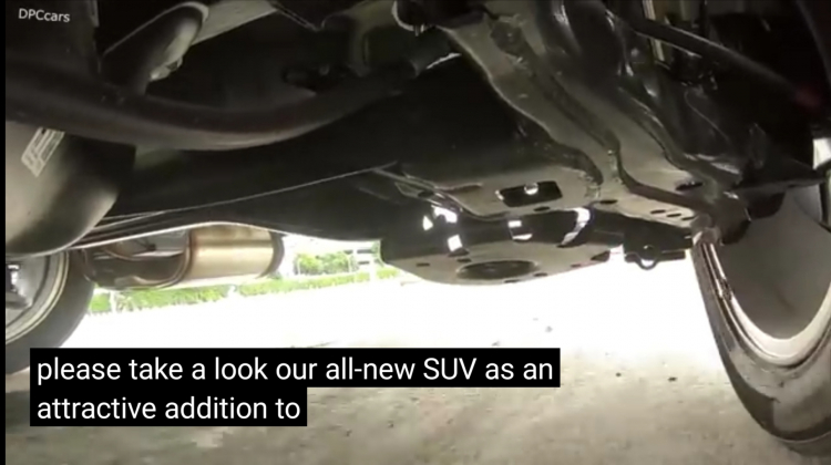

Thấy c cross là tay đòn kép mà anh , chỉ là giả cầy do với bmw thôiCC hệ treo sau là loại rẻ tiền nhất trong các loại của hệ thống treo anh.

Hình CC như k phải tay đòn kép.Thấy c cross là tay đòn kép mà anh , chỉ là giả cầy do với bmw thôi
Dầm mà..trái phải dính nhau chứ có rời đâu.Thấy c cross là tay đòn kép mà anh , chỉ là giả cầy do với bmw thôi
Ảnh này cắt trong lip test con Corolla Cross.
Dầm xoắn là treo phụ thuộc nhưng nó cũng có chịu xoắn nên ít nhiều có tính độc lập. Nói Kết cấu này đon giản=> rẻ tiền cũng đúng nhưng rẻ bao nhiêu thì..... Xe chủ yếu mục đích chạy đô thị nên có thể họ lược bớt thiết kế off road. Nói xe không ổn định cũng khó vì đã có VSC. Họ còn phô trương thêm ACA nữa.
anh chạy lên chỗ có xe cuối xuống phía sau, nếu 2 bánh sau mà có cái gì nối, chả liên quan mẹ gì nhau thì là treo độc lập, còn nó có bất cứ cqq gì nằm ngang nối 2 bánh xe lại thì dẹp.
em k tin con này có double wishbone.
