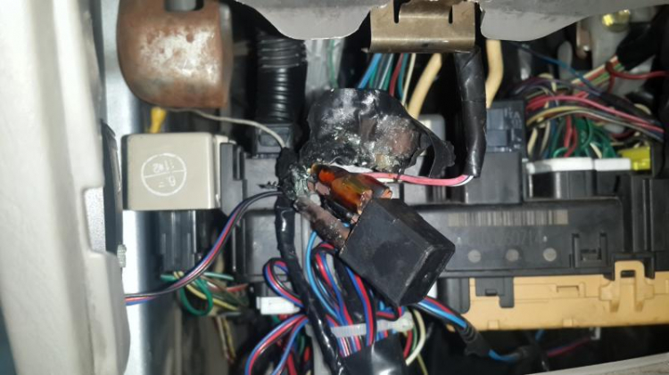

Bữa giờ xe em cứ mở đèn gầm chạy tí là nghe mùi khét, thế là tắt mở vài lần thử rùi tắt luôn. Nay CN có tí thời gian tháo ra xem thì phát hiện một tuyệt phẩm của công nghệ đấu relay... xém tí là có khói bốc lên cao...
Toyota Corona 1992 - 1996 mắt híp đít bồng (Na béo )
Kết luận: nguồn cấp cho cuộn relay và tiếp điểm cho fog lamp dùng chung mà lại dùng bằng dây bé tẹo.
