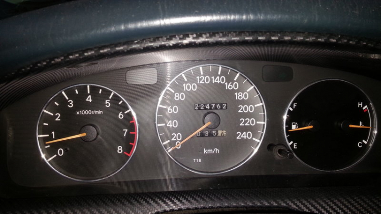

Tự chỉnh biến trở MAP: đưa tua máy về 700, góc đánh lửa 10 độ và chỉnh theo vôn vì không có máy đo CO. Em chỉnh đến lúc thiếu xăng xong nhích dần lên đến xe vừa ngọt. Trước lúc chỉnh thì áp biến trở 2.65V. Sau khi chỉnh áp còn 1.9V. Xe vẫn ngọt ngào:
Toyota Corona 1992 - 1996 mắt híp đít bồng (Na béo )
