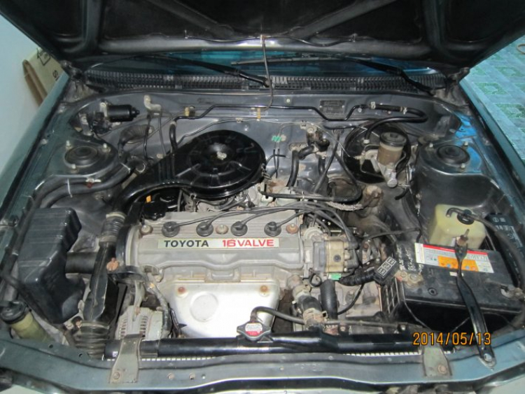

Có Bác nào gắn thiết bị tiết kiệm xăng của Hoàng Sơn cho ô tô sử dụng chế hoà khí chưa? Mình đã gắn thử cho con Future 1 thì thấy hiệu quả, hỏng biết cho ô tô thế nào? Xe mình con Corona 1.6 1990 máy 4A , hiện tại xe chạy đường trường 7l/100km. Các Bác cho lời khuyên ạ. Thanks!
7 lít rồi muốn tiết kiệm bao nhiêu nữa Bác :)
Vài tháng banh máy vì thíu xäng
e kg dám

Hiện tại đường trường 7l/100Km mà đo khói khi đăng kiểm vẫn còn dư xăng (thợ chỉnh hết dư xăng coi bộ khó quá), thiết bị tiết kiệm xăng của Hoàng Sơn gắn vào nút chỉnh gió và nó điều chỉnh gió tự động không làm dư xăng chắc sẽ giảm xuống còn 6 lit/100Km đường trường. Nhưng giá hơi chát 1,6 triệu/cái.

View attachment 377742 Hiện tại đường trường 7l/100Km mà đo khói khi đăng kiểm vẫn còn dư xăng (thợ chỉnh hết dư xăng coi bộ khó quá), thiết bị tiết kiệm xăng của Hoàng Sơn gắn vào nút chỉnh gió và nó điều chỉnh gió tự động không làm dư xăng chắc sẽ giảm xuống còn 6 lit/100Km đường trường. Nhưng giá hơi chát 1,6 triệu/cái.
Xe bác dùng CHK mà, mần ngay và luôn đi!
P/s: nhớ dùng Bugi loại tốt mới chuẩn nha!
Em dùng bugi Denso hãng toy mới tinh bị đen đầu, trong khi có dùng của chiếc Cá mập (chạy 40k km) bỏ ra thì đầu trắng nhách luôn, hình như NGK iridium gì đó thì phải!
Ko cân chỉnh thêm gì hết!

Mình sử dụng bugi gì đó 100 ngàn/cái (đầu bugi vàng gạch mới tốt chứ Bác, trắng nhánh là thiếu xăng sao). Bửa đem xe ra thợ chỉnh denco (lửa sớm hơn), chỉnh gió chế hoà khí, vệ sinh bugi. Do Gara không có máy đo khói, chỉ ngửi bằng mũi thôi và thợ bảo hết dư xăng rồi đó (tin theo thợ thôi không có kiểm chứng gì hết). Phải chi Gara có máy đó khói thì chỉnh vụ dư xăng tốt biết mấy. Vô đăng kiểm đo khói cứ nói dư xăng hoài bực bội quá. Các bác biết Gara nào có máy đo khói như trong đăng kiểm chỉ mình với (khu vực Phan Thiết - Sai Gòn ạ) Thanks!

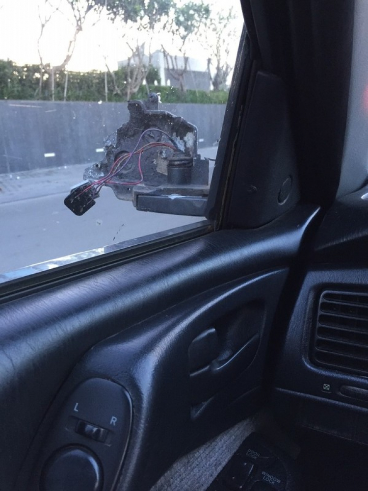

Các bác cứu với. Thằng xe máy ngược chiều nó lượm còn cái cùi không.
Bác nào biết ở đâu bán kiếng hậu này chỉ giúp với.

xe máy ngược chiều va chạm thì cái gương phải gập vào chứ bác? bác thay luôn bộ có chỉnh điện gập gương khi tắt máy.
