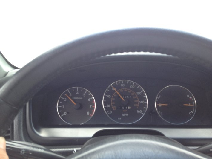

đọc cả buổi mà chỉ tới được tr.60... may thấy lão cò với lão 7 chỗ là quen biết cũ cũng đỡ tủi!
các bác,
em cũng có Na béo đít bồng 92 đây, ngan già nhà em 2.0 nên hơi mạnh mẽ...
cho em nhập hội với!
em nó đang bị pan như vầy các bác giúp em mí: đang chạy ngon lành thì kim đồng hồ tốc độ tụt xuống, sau đó không chỉ chính xác tốc độ nữa.
ban đầu gara cho là cảm biến gì đó trên hộp số bị hư nên đã thay (em không lưu cái cũ lại :( )
nhưng vẫn không đúng bịnh.
hiện giờ triệu chứng này vẫn lặp lại sau khi chạy khoảng 1-2 giờ. đi trong TP, tốc độ thay đổi liên tục thì hay bị hơn là đi đường trường, tốc độ cao và đều....
xin các cao nhân phán dùm bịnh của em nó ạ!!!
tks các bác!

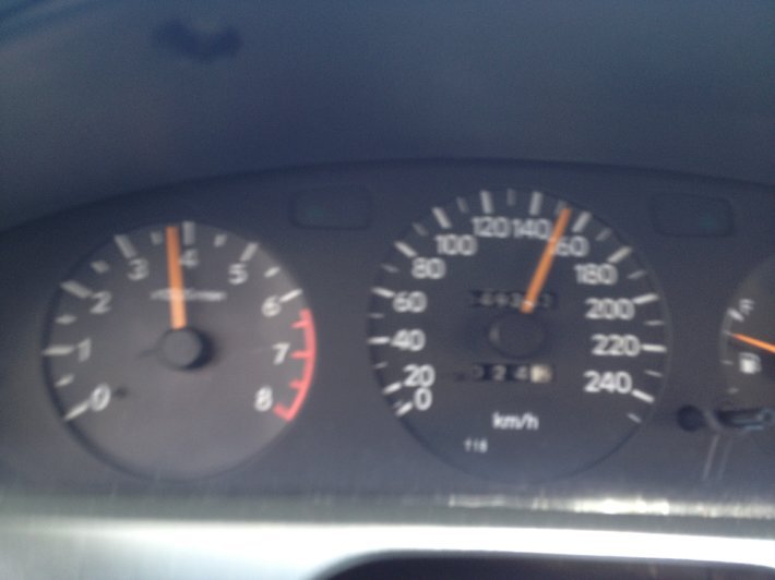

Cái cảm biến ở hộp số mà bác nói là con speed sensor! Vụ đồng hồ tốc độ của Na thì theo em nên ktra board mạch của phần tốc độ lại xem có bị hở mạch chân nào không? Hay các rắc cắm vào ODO không tiếp xúc tốt? Phương án cuối cùng: tháo mang ra nhờ chi Oanh (tiệm Tuyền) ở HMĐ sửa lại hoặc thay bộ phận bên trong. Tuy nhiên ODO của Na thì mặt số đồng hồ lại hok giống ai! Vạch max speed nó hơn 240kmh! Do đó nếu thay đông hồ tốc độ của loại 220kmh thì sẽ k đc chính xác lắm, bác lưu ý chuyện này nếu thay thì nhắc nta tìm loai 240kmh cho đỡ lệch nhé
