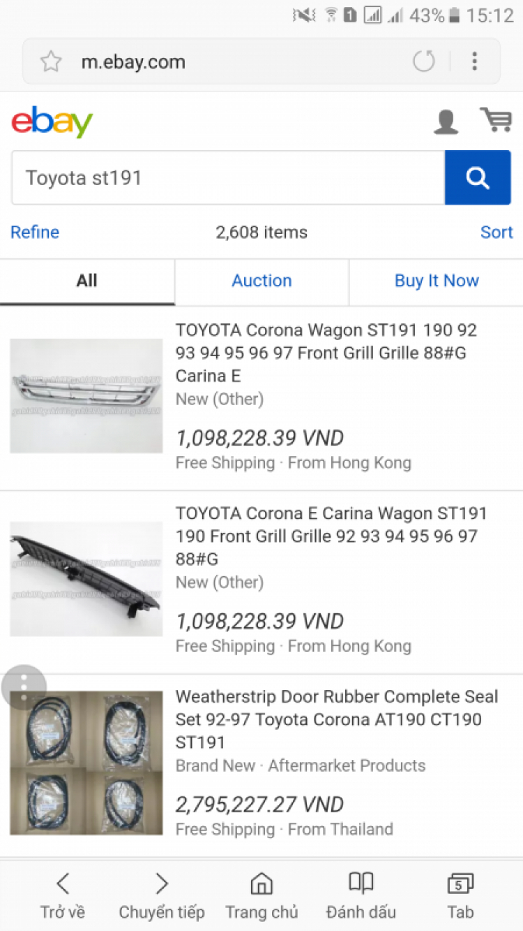

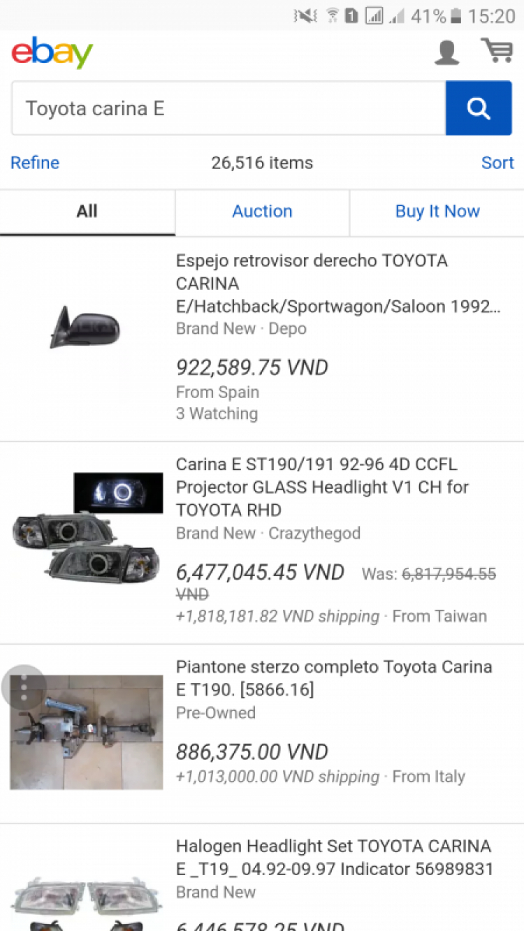

Em vào ebay mà tìm không thấy bác à, còn ở 131 em hỏi rồi không có hàng nó bị tiệt chủng rồi hay sao ý
Em tìm thấy mà bác, vào ebay bác gõ toyota carina E, toyota st191 hoặc 190.
Ps: chú ý khi mua hàng là xe tay lái nghịch sẽ không xài đc cái cụm khiển của tài, và nhiều thứ khác
