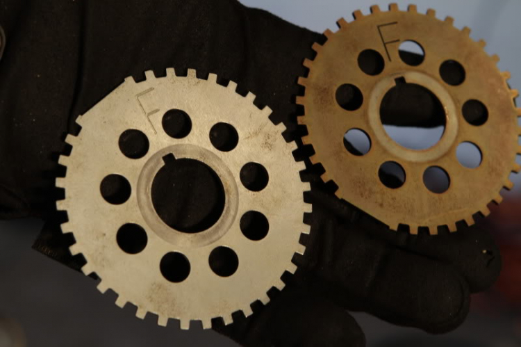

Xe em bị sai tầm đánh lửa, nguyên nhân sai là do tín hiệu gởi về ECU không chình xác, mà không chính xác là do sự khác nhau giữa hai ông thần bên dưới
Toyota Corona 1992 - 1996 mắt híp đít bồng (Na béo )
Tuy nhiên, việc xác định đã ra, nhưng chưa có hàng để thử nên chưa biết sẽ thế nào. Hy vọng!

Chúc mừng Bác đã hoàn thành dự ớn AT của mình
Cuộc chiến vừa qua được công đoạn đầu thôi bác. Còn xem xe chuyển số ok không, vào D đậu xe có rung không....và có uống xăng quá mức hay không nữa.
