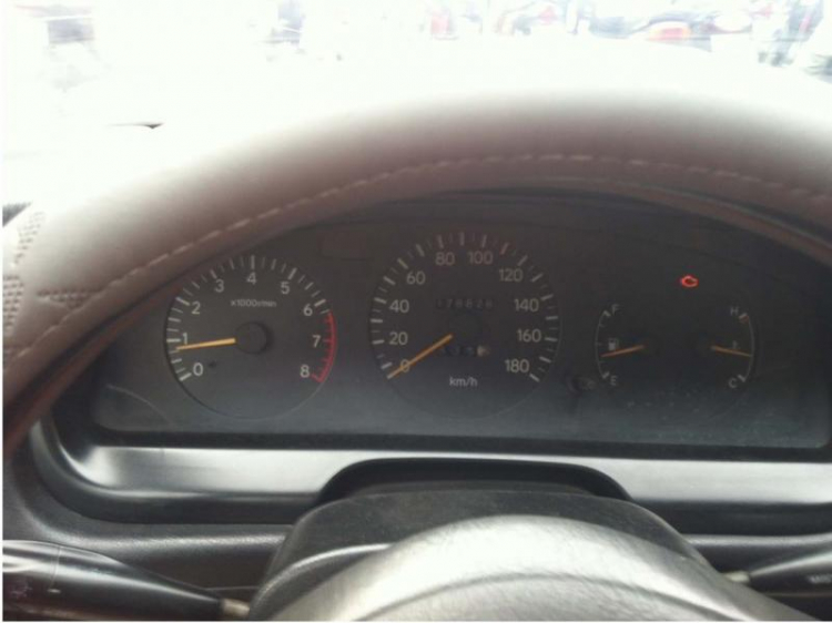

Xin Các bác tư vấn giúp con xe của em nó báo lỗi máy như hình từ khi Gara nó làm lại bộ số và nói là đi vài bữa sẽ hết mà đi hoài chẳng thấy hết gì cả.
Để xe qua đêm sáng ra chạy chừng 5km nó mới hiện báo lỗi lên.
Hôm gara kiểm nói báo lỗi 24 và 52. Em để vậy chạy Cần Thơ, Trà Vinh mà chẳng thấy gì, xin các bác cho ý kiến nó đang bệnh gì ah.

Nếu hai lỗi đó thì theo tài liệu em thấy là lỗi cảm biến nhiệt độ khí nạp (24) và lỗi cảm biến tiếng gỏ động cơ (52).
Còn theo kinh nghiệm thợ tại sao không xử lý mà cứ chạy rùi sẽ hết thì em hem biết! :3danbanh:

Bác kiểm tra vệ sinh lại jack cắm vào cái cảm biến khí nạp (nằm ngay cái hộp lọc gió) và cái cảm biến gõ (knock sensor) xem sao? nếu hỏng cái nào thì thay cái đó ạ.
