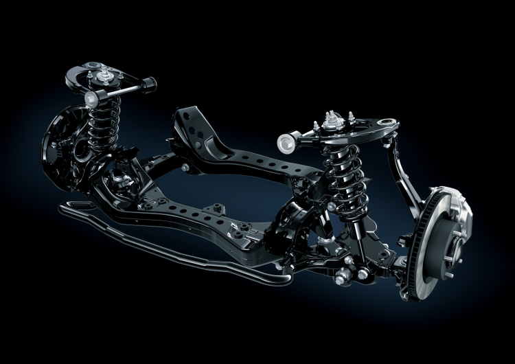

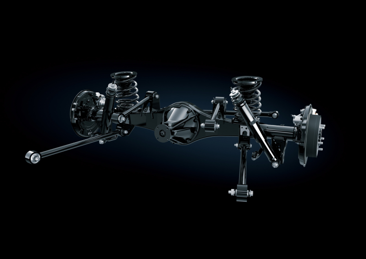

Xin chào 2 bác. 2 bác vui lòng có cái hình cái bóng hơi nào trên Lexus GX LX hay Toyota Prado cho LC các đời cho mình xem với.
Mình chỉ có 2 hình này là cầu trước và cầu sau của LX570 2020, chả thấy cái chi tiết nào gọi là phuộc hơi cả. Đừng nói mấy cây ti thủy lực kia là phuộc hơi nhé mấy bác

Không hiểu thì đừng phát biểu.
Cái của LX nó vẫn là phuộc lò xo, nhưng ti phuộc nó có thủy lực điều khiển bằng các van thủy lực. Ví dụ anh chỉnh Sport nó cứng lên Comfort nó mềm đi, rồi điều chỉnh nó hạ xuống nâng lên cũng bằng cái ti này luôn. Cái này không gọi là phuộc hơi được.
Mình thấy anh đã đề cập GLC300 2020 chắc là có nghiên cứu về dòng này. Thì công nghệ phuộc trên Lexus nó y như phuộc GLC300 2020. So với đời 2019 trước đó thì GLC300 2020 đã chuyển qua xài phuộc lò xo có ti phuộc điều chỉnh cứng mềm được, khác hẳn với đời 2019 trở về trước sử dụng phuộc hơi có bóng hơi, bơm hơi, van chia hơi các thứ.

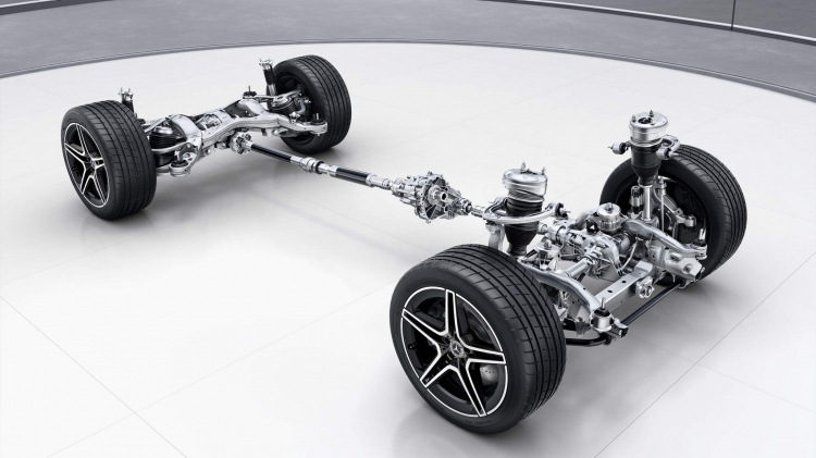

phuộc hơi nó vầy nè, nó nhún bằng khí nén (bầu hơi) chứ không dùng lò xo
