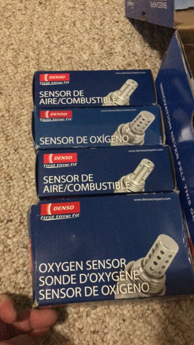

Các cụ cho e hỏi tý. Xe Sienna 2004 của e báo lỗi cảm biến Oxy "P2241 ....Bank 2 sensor 1" (xem hình). Vậy vị trí của cảm biến này ở đâu ạ? Có phải ở phía trước đầu xe, ngay dưới nắp Capo đúng ko ạ vì rất nhiều người hay nhầm giữa Banks 2 và Bank 1 (e cần hỏi chính xác để đặt mua ship về thay thế). Rất mong góp ý tư vấn của các cụ. ThanksView attachment 1562343
Nếu bác chưa có sensor bác ới em nhéếm send về bác dùng
Denso chính hảng từ usa
