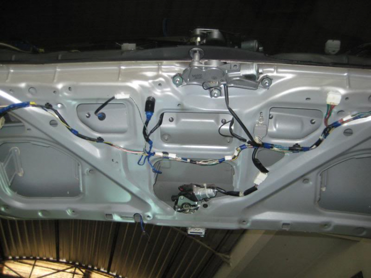

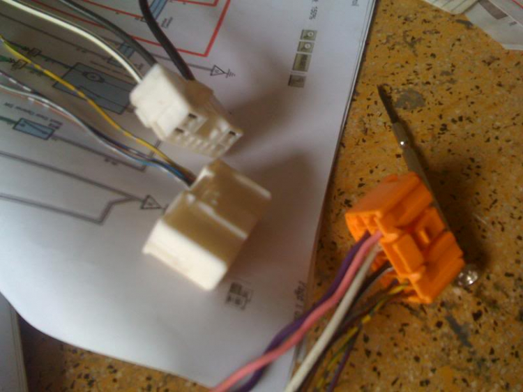

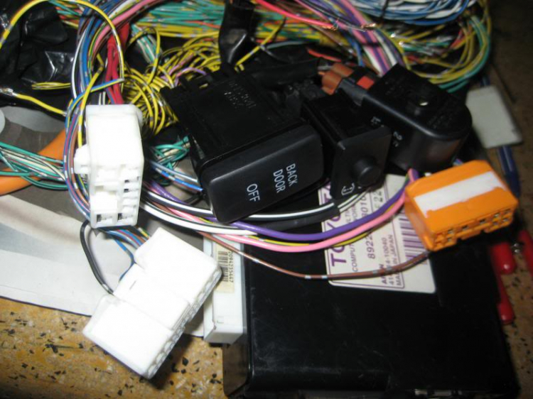

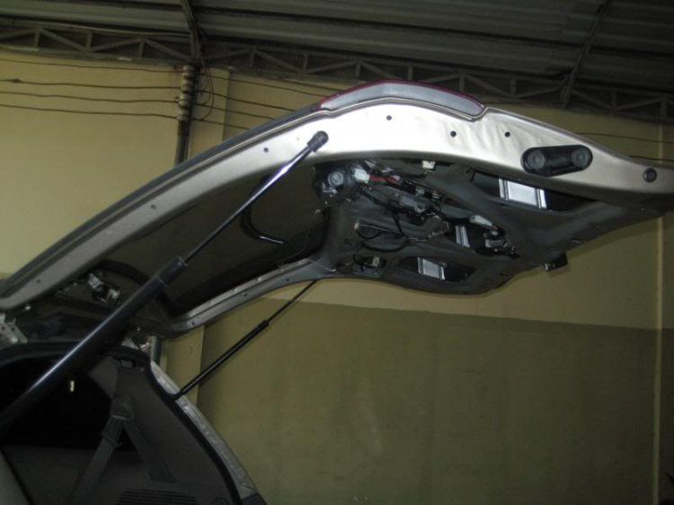

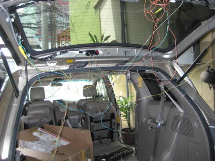

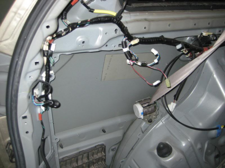

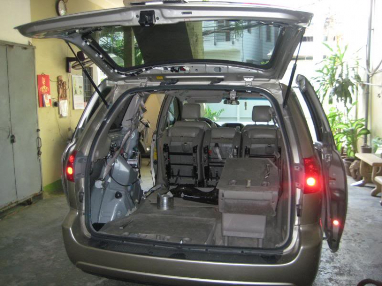

Hêyyyy zaaa ! Hum nay vừa độ Cốp đuôi Auto Zin từ A tới Á cho 1 em Sienna của 1 Oser nà!
Dây , Zắc đúng màu đúng chuẩn luôn nhé

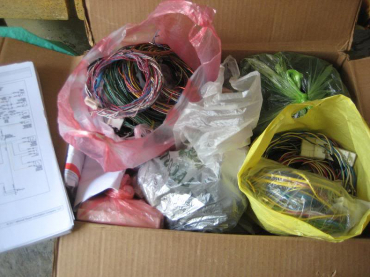

Thấy đống dây dự trữ của em chưa !?

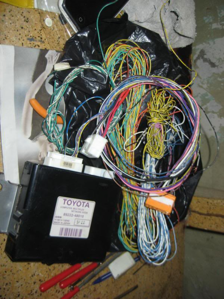

Tập kết dây chuẩn bị ráp !
Công tắc , phụ kiện Zin theo xe lun nha !
Zàn tapi trong xe em tháo hết ! kaka !

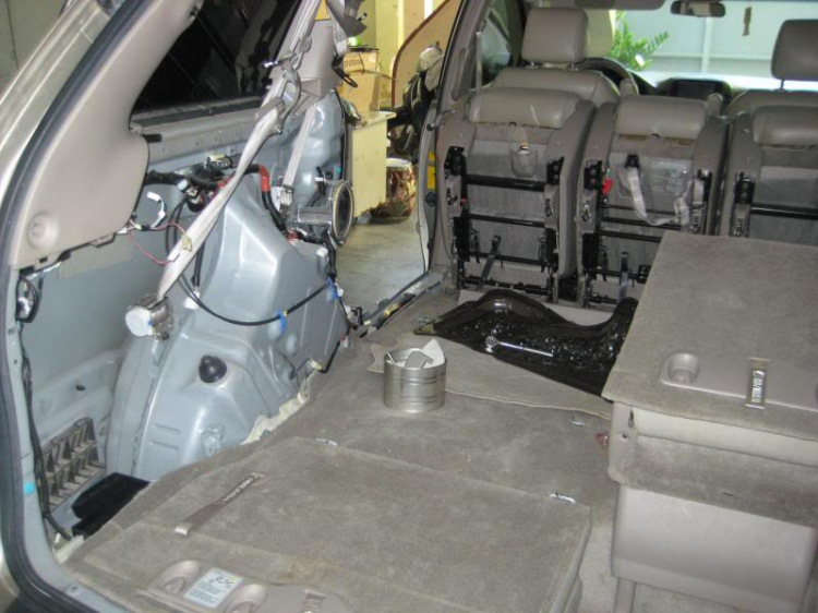

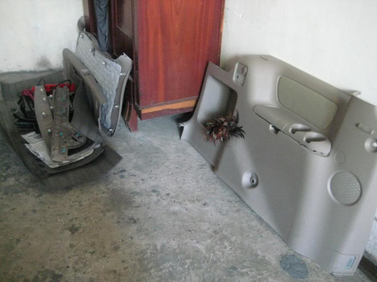

Xe này là LE bản Base chỉ có cái ăng ten râu còn chẳng có cái gì thêm cả nhưng vẫn quyết chí lên đẳng cấp ! Wellcome !
Bên hông trống trơn vì ko có loa Sub :
Em kiếm cái gì lấp cho nó kín kín chút nha ! Dùng tạm cục này nha !
Hàng used 2008 còn sáng choang !!!
Thấy chưa !!! lủ khủ đồ gòi
Thấy em đi dây giống zin chưa ? đố các bác biết cái nào em đi ... !!!??? Băng keo ... xanh hahaha !!!

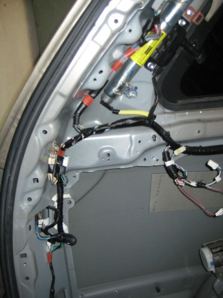

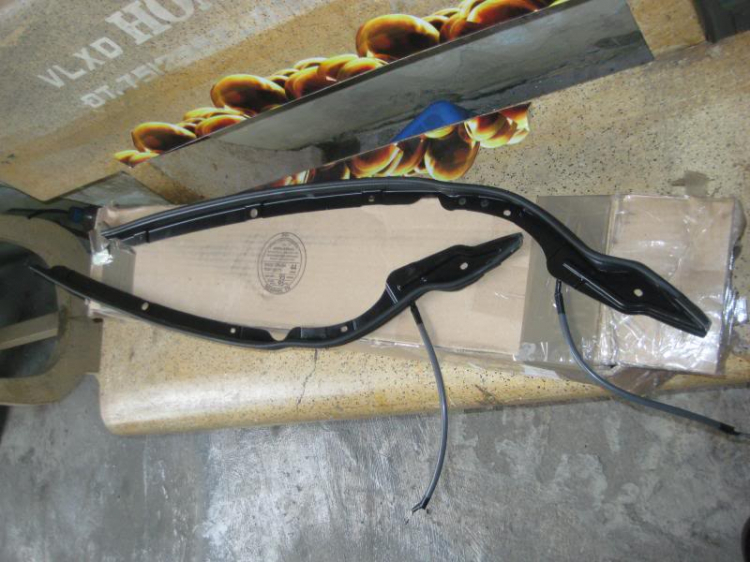

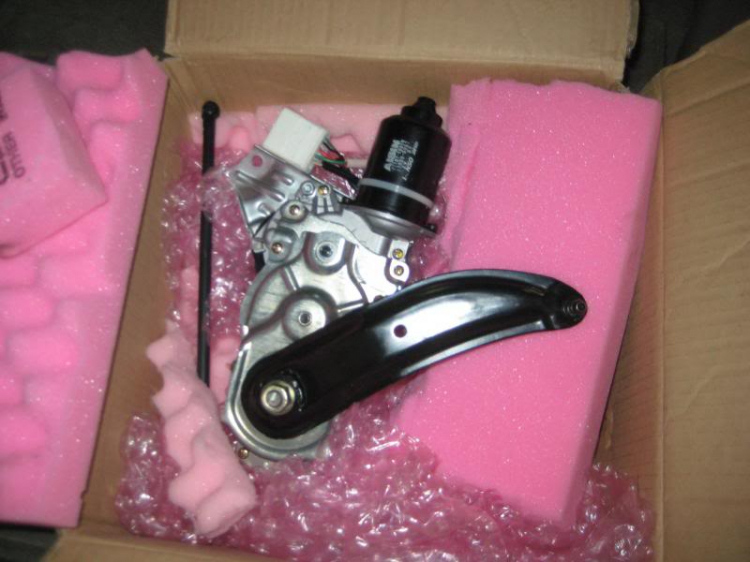

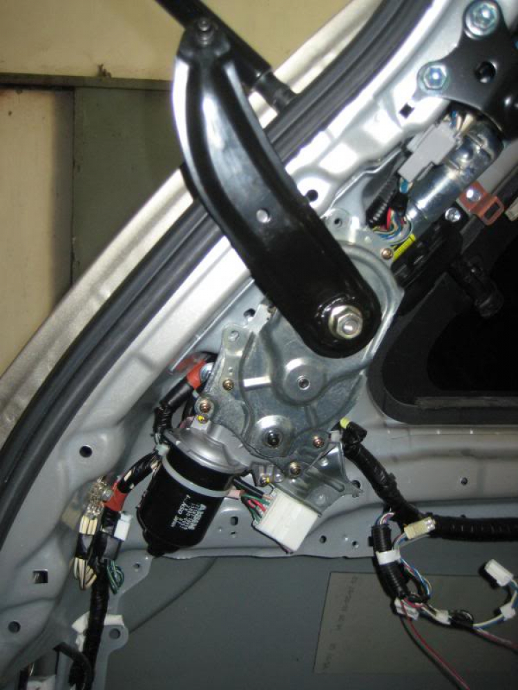

Bộ cơ lắp xong , giờ tới cánh cửa nhé !

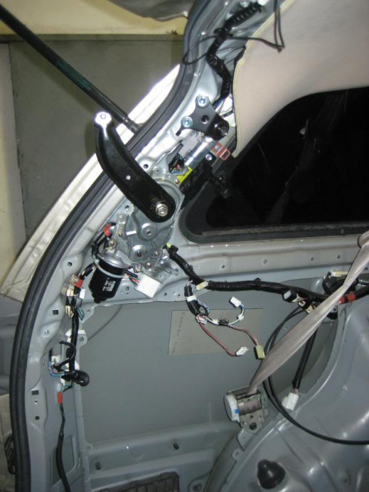

Dây thần kinh của cửa nè ( Sensor ) :
Đến cái này mà vẫn phải mua mới ở Hãng mới có !
Khoan lỗ bắt Sensor ! Hic hic ! Đừng lo sét em sơn chống rỉ cao cấp lun gòi !

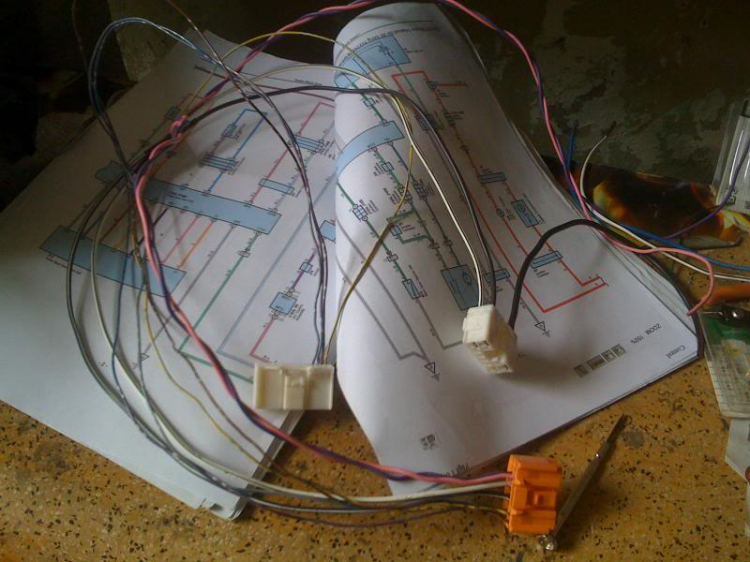

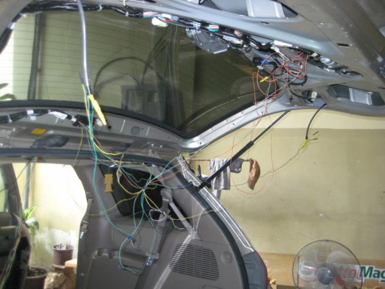

Công nghệ ... mạng nhện ???
Kkaka ! em đang chia dây đóa !
... Xong xuôi thì Hàng ... Zin đây nè !!! Vẫn băng keo xanh ! hahaha !
