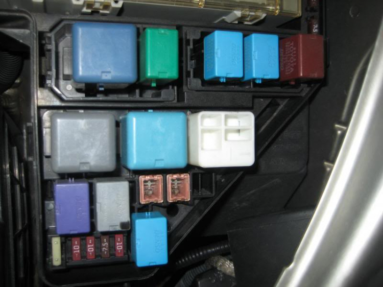

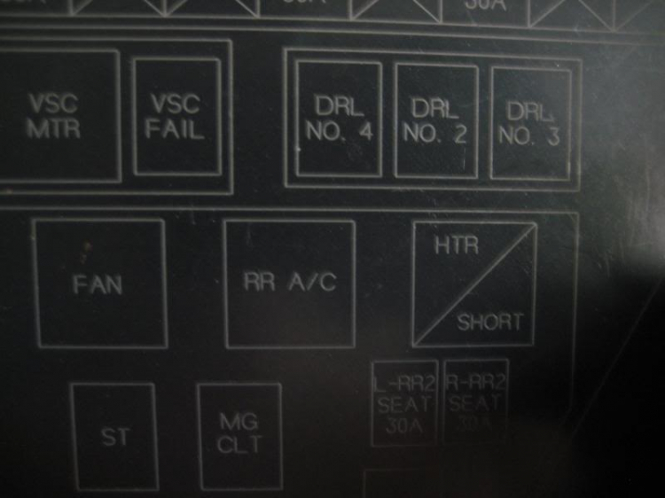

Lâm ui ! Xem hình cái nắp hộp cầu chì ( Hộp nằm bên phải trong khoang máy ) dưới đây thấy cái vị trí có chữ " HTR/SHORT " không ? - Có nghĩa là vừa đấu Relay được và cũng đấu trực tiếp được
Đó là cái Relay ( màu xanh - đầu tiên từ trái qua ) , em nhổ ra để đấu trực tiếp không dùng relay nữa !
TOYOTA SIENNA - XE CỦA GIA ĐÌNH : Nơi chia xẻ thông tin - kinh nghiệm và trải nghiệm !
A chụp hình xe A , em nhìn xem có cái cục màu trắng ở vị trí Relay ko ? Cục màu trắng là cái Short ( nối tắt trực tiếp - hay gọi là dây nối )
A mở cái nắp màu trắng ra sẽ thấy 1 miếng sắt ghim nối 2 chân bự với nhau , 2 lcái lỗ ghim bự nằm theo hình chữ "T" nằm ngang nhé ! Em kiếm sợi dây đồng #30 đập dẹp ra rồi ghim vô cũng được ( Dòng tải motor lốc 30A nên dây phải bự tí ) - Nhớ chỉ ghim nối 2 chân bự thôi nhe ! , 2 chân nhỏ đừng để ý !
