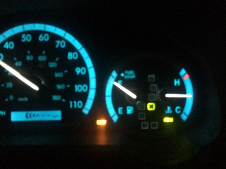

Vừa rồi e có check lại chức năng Cruise Control và chụp ảnh lại, nhờ bác Lương đánh giá giúp e tình trạng hư hỏng bộ phận nào với ạ:
Chế độ này theo em hiểu là ko có chức năng tự động phanh khi gặp chướng ngại vật, thì vẫn hoạt động bình thường:

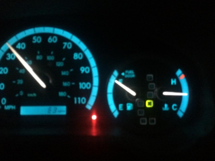

E chuyển chế độ có chức năng tự động phanh:

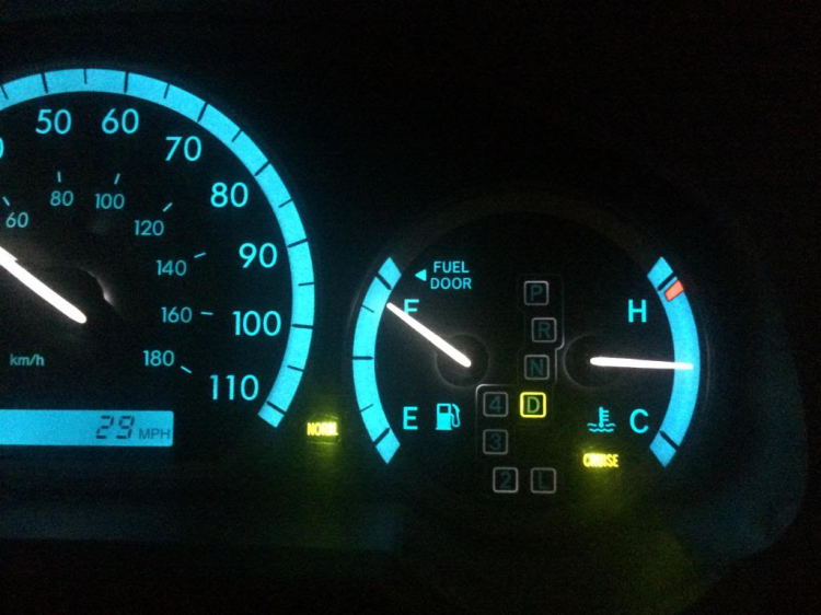

Và báo lỗi:

Nghe Chieucuong nói bác cắt hết tất cả các chức năng tự động trên xe như Cửa , Cốp , Radar ... vậy mà còn hỏi gì nữa :oops::confused::( ! Xe Sienna ko có chức năng tự đạp thắng mà chỉ có can thiệp giảm vòng tua máy và chuyển số để giảm tốc độ xe trong chừng mực nào đó khi sử dụng chế độ Cruise và do hệ thống Radar - Cruise Control điều khiển nhe ! Nói chung xe bác thì bộ Radar Sensor ( Cản trước ) có vấn đề rùi ! Hỏi hoài - trả lời hoài mà ko chịu đi test thì em cũng thua bác rùi :eek:!!!
