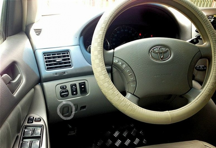

Bác Lương cho e hỏi cái công tắc bên trái công tắc đóng mở cửa tự động có phải là để điều chỉnh đèn pha ko bác, (e ko chụp hình xe đc nên e mượn hình trên mạng đời cũ hơn xe e nên ko có, xe e đời 2008, chỗ khoanh tròn đó bác) Bác cho e hỏi luôn là mình có cần mua đèn pha dự phòng để trong xe ko bác? khi nào cháy đèn mình có cái thay liền. E cám ơn bác Lương!

Vị trí bác Khoanh tròn là Ctắc Power ON/OFF của cốp đuôi ( XLE, Limited mới có ) . Kế đó là Ctắc Power ON/OFF của 1 hoặc 2 cửa lùa !
Còn Ctắc chỉnh cao thấp đèn fa/cod nằm ở bộ Ctắc ngay phía trên - ngoài cùng bên phải nhe bác ( XLE, Limited tùy option mới có )
Bác thích thì mua trữ sẵn bóng thôi chứ mấy xe từ đời 2005 em chưa thấy xe nào bị hư mấy bóng zin này !!!???
