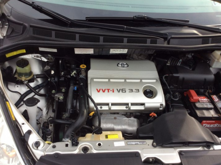

có xe bác nào đi hơn 100k mile chưa ?
bác nào bão dưỡng định kỳ những gì cho e xin list với , để bồi bổ cho em trải của em .
e đang định làm mấy mục sau đây ! bác nào làm rùi và có làm thêm gì nữa cho e bik với
1. gầm thì phải đợi có time đi đến tụi nó có càu và cho tụi nó kiểm tra e ở nhà k ktra đc.(rutin,caosu, thuóc láy,phuộc....)
2. bugi định mua của denso chứ k mua hảng ,tự thay có thể đc? xin ý kiến nên chọn loại nào? hay mua hảng ?
3. lọc xăng , tụe thay ok , lọc gió tự thay ok KN
4. đèn mờ quá định lấy nhám 20-2500-3000 đánh rùi chùi hoá chất lại?
5.các dây belt đã thay rùi.
6.senso oxygen mua denso.
7.thay dàu trợ lực, dầu thắng, nước làm mát, bố thắng, ...
xin ý kiến , cảm ơn

Máy 3.3 lọc xăng bác phải hạ thùng xăng nên thay 1 mình nguy hiểm lắm bác.Nên mua hàng hãng.Xe bác 1 cầu hay 2 cầu vậy.

xe em Awd limited . nhưng càn số thì chỉ có 1 . .
đúng limited 7/2006 cuối của 3.3

Nhớ chứ anh.Dầu nhớt hóa chất cũng đơn giản thôi anh.Cho em mã VIN tra chính xác loại nào và bao nhiêu lít anh.
