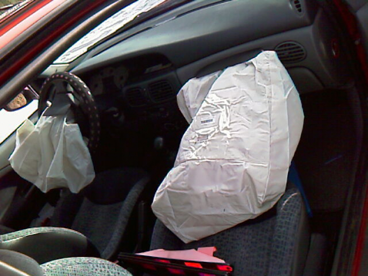

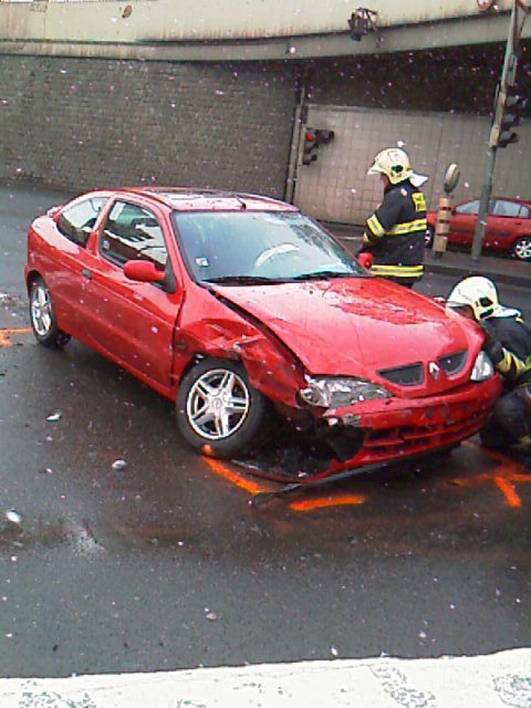

- Cảm biến va chạm nằm ngay giữa xe. Khu vực va chạm gần cảm biến sẽ dễ nổ túi khí.View attachment 319655

Sự kích nổ túi khí phụ thuộc vào 2 yếu tố cơ bản sau:
· Lực va đập của xe ( gây nên gia tốc giảm dần của xe)
· Vùng và hướng va đập (điểm và hướng va chạm xuất phát đầu tiên)
Trên hầu hết xe Ford và một số hãng xe khác, túi khí sẽ được kích nổ khi gia tốc giảm dần tối thiểu là 2 G (G: gia tốc trọng trường) hoặc lực va đập tối thiểu tương đương với trường hợp xe đạt tốc độ khoảng 25 Km/h va chạm trực diện vào bức tường bê tông cố định.
Ví dụ: Khi phanh là giảm tốc (gia tốc giảm dần). Giả sử, khi xe chạy ở tốc độ 120 km/giờ đạp phanh gấp cho xe dừng hẳn thì độ giảm tốc tối đa = 1,5 G như vậy độ giảm tốc 2 G để bung túi khí phải lớn hơn gia tốc giảm dần khi phanh gấp rất nhiều.
Do đó, trong một số trường hợp, sau khi bị tai nạn, vẻ ngoài xe trông bị hư hỏng rất nhiều nhưng túi khí không nổ vì gia tốc giảm dần của xe chưa đạt giới hạn cho phép để kích nổ túi khí. Với những trường hợp này, hệ thống dây đai an toàn đã đủ để giữ hành khách tránh khỏi những chấn thương nghiêm trọng.
Vì vậy, trong tất cả các hướng dẫn sử dụng của tất cả các hãng sản xuất xe đều yêu cầu hành khách luôn đeo dây đai an toàn khi ngồi trên xe. Đây cũng là luật lệ bắt buộc của nhiều nước trên thế giới trong đó có Việt Nam. (Xem phần Túi Khí và Dây Đai An Toàn)
Dưới đây là một số hình ảnh mô tả một số trường hợp có thể kích nổ hoặc không kích nổ túi khí để người đọc dễ hiểu hơn.

Các hình ảnh giải thích các trường hợp hạn chế việc Bung các túi khí Phía trước
[xtable=skin1|border:1|79%x@]
{tbody}
{tr}
{td=47%x@}{/td}![]()
{td=top|53%x@}1. Xe tông thẳng vào trụ điện
2. Tông vào gầm xe tải
3. Tông vào tường ở phần hông gần đầu xe{/td}

Lý thuyết về túi khí bác TrongVu nói không sai nhưng em có trường hợp ze bị đâm trực diện vào bánh trước bên phải (vuông góc 90 độ với trục dọc của xe) mà air vẫn bung. Chứng tỏ nguyên lý hoạt động của cảm biến airbag Renault có thể khác và chắc là "nhạy" hơn Toy nhiều.
Đâm ngang như vậy thì lẽ ra túi khí rèm và túi khí ghế phụ (nếu có) bung mới cần thiết chứ nhỉ.Lý thuyết về túi khí bác TrongVu nói không sai nhưng em có trường hợp ze bị đâm trực diện vào bánh trước bên phải (vuông góc 90 độ với trục dọc của xe) mà air vẫn bung. Chứng tỏ nguyên lý hoạt động của cảm biến airbag Renault có thể khác và chắc là "nhạy" hơn Toy nhiều.
