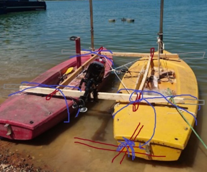

Nếu là tôi thì tôi làm như thế này
Trị An : đảo Kiểm Lâm và đảo 5 Bầu 17/05/19
hai thanh ngang dài ra
hai thanh dọc gối lên hai thanh ngang và có khớp nhỏ lõm chừng 0.5cm ở mối gác
cột dây chéo qua chéo lại thật chặt
trước khi đi, cột dây luồn dưới bụng và giữ mối chéo ở trên đỉnh cục cao su hay lò xo

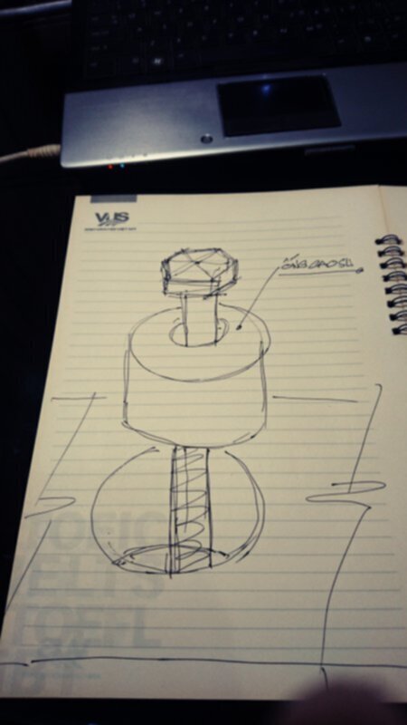

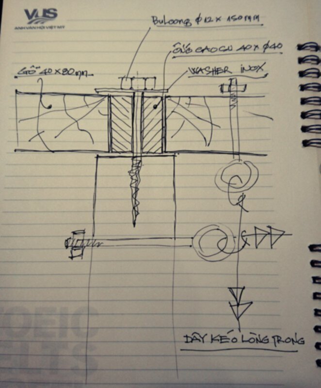

Cảm ơn bác. Em sẽ nâng cấp sau này.
Sẵn đây, em gửi bắc kết cấu 4 khớp góc
2 con ốc ở đầu 1 mối gỗ là thất bại :)
Nếu nhịp sóng cộng hưởng với đầu gỗ đó thì đầu gỗ vỡ ra và khá nguy hiểm cho người trong lúc nguy cấp .
Mọi kết cấu nên tính chuyện vỡ ra .
Dây chéo 4 góc đều cột vào nơi giao nhau chữ thập, không có 1 con ốc nào bắc vào .
Hay đó bác
Version 2nd em sẽ làm thuần cột dây.
Like bác
Khớp mềm cao su

Hay đó bác
Like bác
Khớp mềm cao su
mọi thứ móc từ gỗ ra thì làm cho mối nối bớt sự chắc chắn .
cao su giúp cho giảm chấn động để tránh vỡ gỗ nhưng .... không tăng sự chắc chắn vì ... đã mất đi 1 khoảng đó rồi :)
cam on bác
bác lại làm em xao xuyến với thiết kế này
chẳng lẽ làm cái mới...thích thú quá
những chi tiết bac dề nghị quả là woaw factors

cam on bác
Lúc trước tôi không nói vì còn quá mới và sẽ chắc chắn đủ
Giờ các mối nối đó thì gỗ đã giảm sự chắc chắn bởi móc ra và đâm vào :)
i got you man.
ill renovate ASAP
tks Bro
