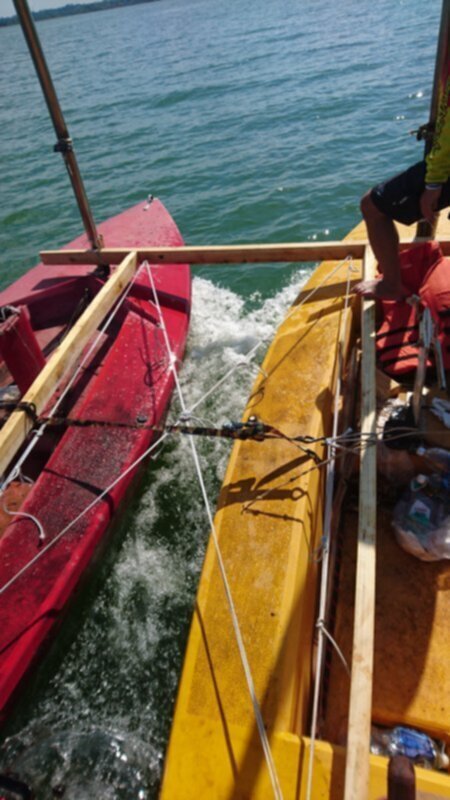

Lưu ý anh NiuNắc :)
Xem anh ghép xuồng với khung gỗ thì tôi muốn nhắc là anh nên làm lại .
Gỗ không mắc, nhưng làm lại vì: các mối nối (nhất là góc) anh dùng đinh vít, đinh, ... rất sai .
Anh nên ... dùng dây buộc lại thì mới chống chọi đưo8.c với gió và bền .
Ví dụ góc, anh chỉ cần làm lõm gác vào nhau 2 đầu lòi ra để cột dây (dây bện không phải nhựa là được).
Quá tuyệt vời, anh em sông nước gặp nhau.
Em đã làm đúng lời bác dạy ......hihi
100% lien kết dẻo bằng dây.
100% chịu lực kéo
0% chịu lực kháng
100% lực liên kết với nút Trucker Hitch.

Em Đợi Chờ chuyến đi Ngược dòng Lên La Ngà cỡ 2 Đêm với Anh. Đi vầy mới Sướng

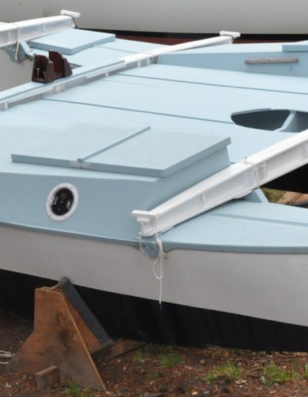

4 góc sàn , em làm khớp lien kết mềm.
Vis inox 12 mm dài150mm nằm trong ổ đệm cao su 40mm x 40mm.
Trị An : đảo Kiểm Lâm và đảo 5 Bầu 17/05/19
Liên kết sàn và thuyền cũng chỉ bằng dây, em học từ Wharram design

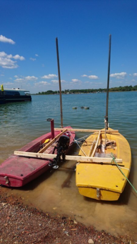

Kết cấu đơn giản này chỉ hợp cho mặt hồ lặng
Anh có khi nào chịu sóng nhồi với bước sóng 3m và cao 0.5 mét trong 1 giờ chưa ?
Tôi biết khi lặng anh mới dám đi, nhưng nếu bất ngờ bị nhồi thì sao ?
hihihi
rất thích được trao đổi với bác.
trị an những ngày giông tố thỉ goi là khủng khiếp...sóng cao cỡ 1 mét gió cắt ngang đầu sóng , bẩu trời đen kịt, mặt nước sáng rực....thôi thỉ đủ kiểu hành hạ.
em trải qua hết, và trù liệu cac kiểu thời tiết này khi thiết kế.
hai pontoon hoạt động tự do, chỉ khống chế tối thiểu chiều song song với sàn.
nên khi sóng lớn , pontoon vặn , sàn cũng vặn theo...chỉ khi sàn bị đứt dây chắng chéo thì ....hihihihi....áo phao toàn tập
tks bác trao đổi.
thich nhất bac nhận xét thiết kế đơn giản.
em ấp ủ và thiết kế khoảng vài chục kế hoạch khac nhau hoàn toàn
sau đó là :
  1. tự phản biện , và loại.
  2. thi tuyển những thiết kế vào chung kết
  3. tối giản vật liệu
  4. tối giản thi công
vì tối giản nên moi người nhìn thấy nó yếu. thực sự nó tồn tại bởi 100% lực kéo dây, hoàn toàn không có liên kết cứng. nên khã năng chịu lực khi có sóng rất khá.
nhưng không phai là an toàn 100%
thich thú nũa khi bac hỏi.
em trù tính khi trót giũa hồ, không vào bờ kịp , giông gió bất ngờ , sóng dồn 1 mét liên tuc 1 giờ ( hoàn toàn đúng quy luật giông của trị an tử 45phut tới 60 phút sau đó là lặng yên)
máy 5 hp chạy ralenti giữ thân thuyền vuong góc với sóng thì tuyệt vời.
1 giờ máy chạy ralenti chỉ hao chừng 1 xị xăng.... hihihi

Nhìn là tôi biết chủ đích là hai cái xuồng nhịp tự do với nhau (nếu chặt thì càng dễ vỡ khung và kết cấu).
nhưng tôi chỉ ngại kết cấu bị bong 4 góc .
7/3/19
363
46.657
103
like bác
có cái nhìn kết cấu sắc sảo.
