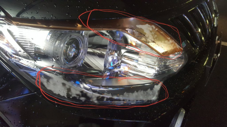

Của em hình như cũng bị. Nhưng nó cũng nhanh hết. Em tính để theo dõi thêm rồi rảnh chạy sang nhờ bác Trung khắc phục. Bác có fix chưa?
Em alo Trung bảo bình thường vì hết mưa 1 lúc là nó nóng bay hơi hết. Nếu k hết thì mới cần xử lý. Nghĩa là 2 khu vực đó hở. Chắc dùng để nhét Led mí daylight của hãng. Còn nếu bị trong khoang chính thì mới cần xử ngay
Hình như chụp đèn có lỗ nhỏ xíu để "thở" nay gì đấy bác. Của em mới bị một lần. Đi mưa về, phát hiện lúc đêm. Sáng ra hết.
