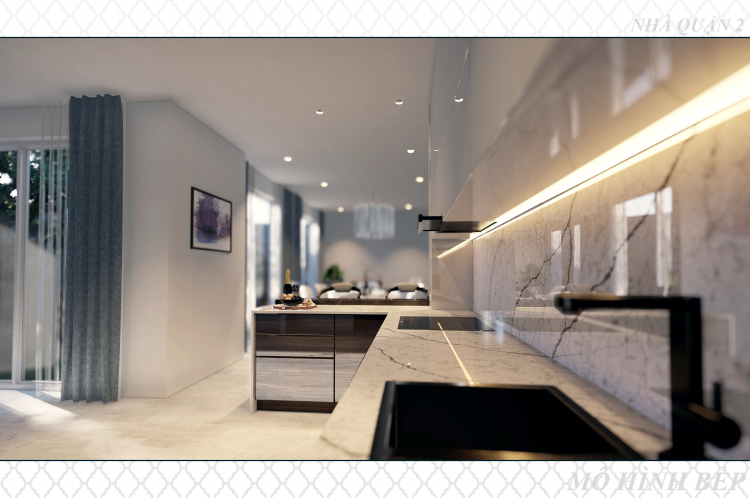

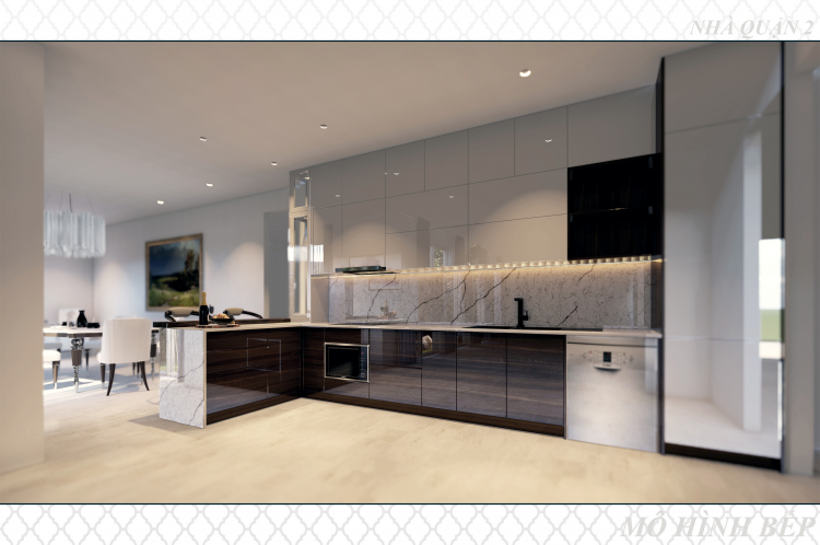

Nhà em phần bếp, em thuê thiết kế riêng nha anh @Macheda .
