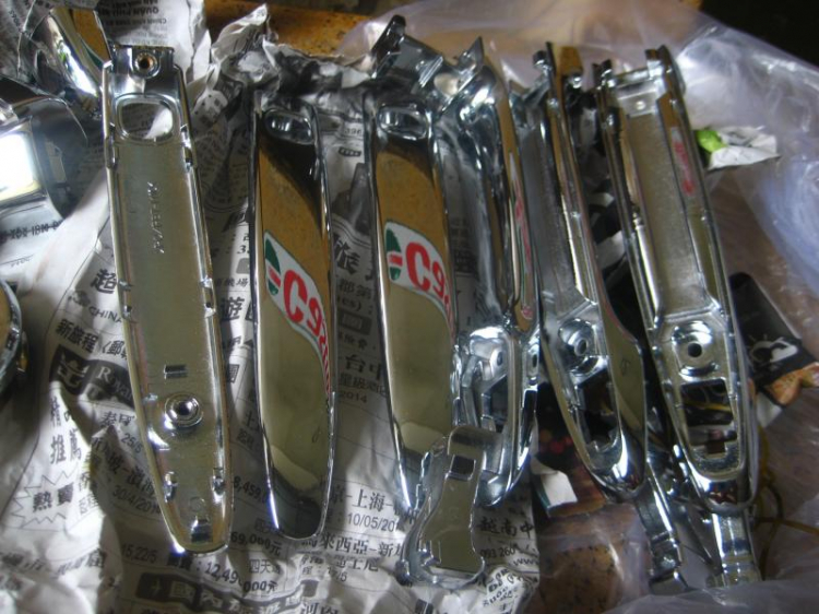

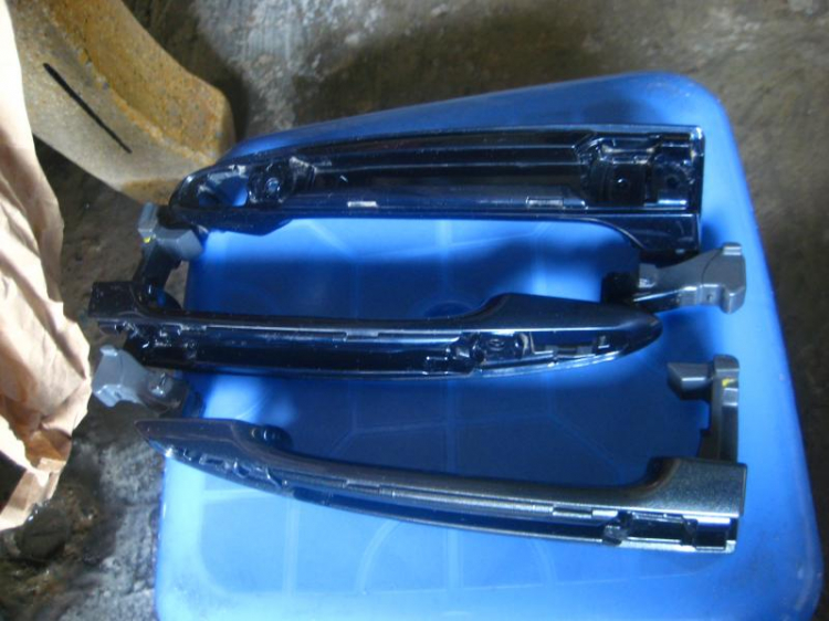

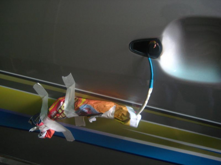

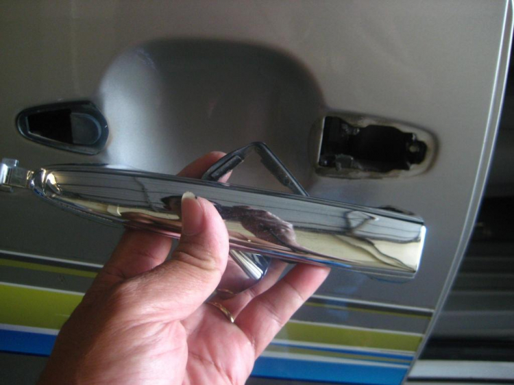

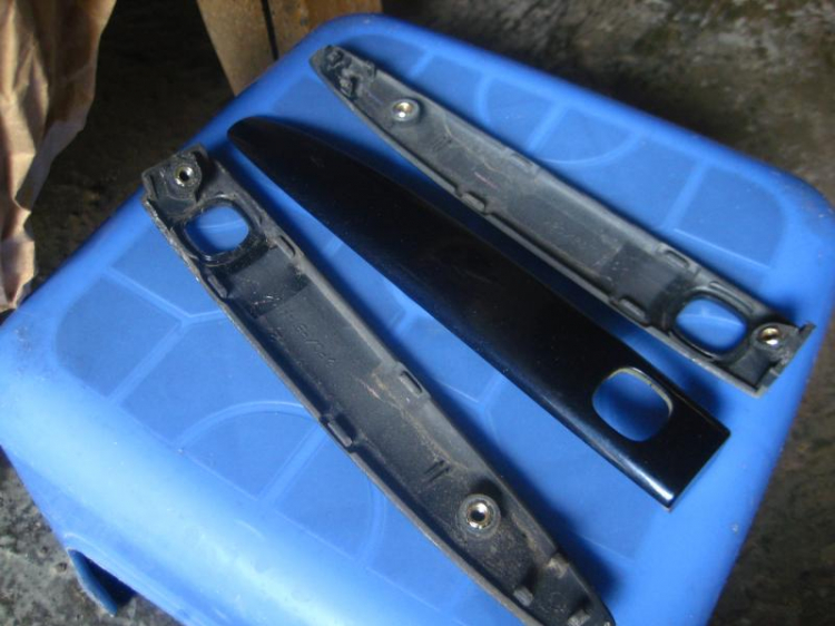

Xe em màu Bạc , mấy bộ nắm cửa màu Xanh đen làm sao lắp vô được hehe ! Nên em tháo bung hết ra :
Tự hào là chiếc TOYOTA SIENNA LE duy nhất VN lắp và độ nhiều đồ chơi !

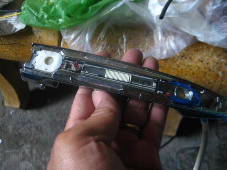

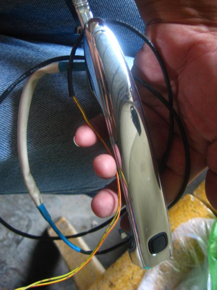

Tay nắm thường chỉ là 1 khối nhựa ABS đúc còn loại này có Công tắc trên tay cầm nên có thân -> nắp :

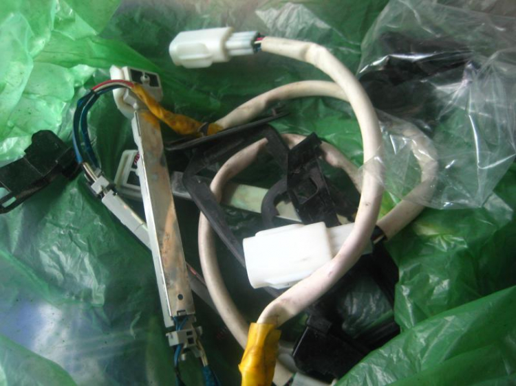

... và bộ cảm ứng ( cái này em chưa biết dùng vì chưa biết nguyên lý ) + Công tắc

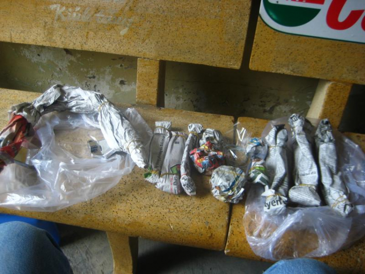

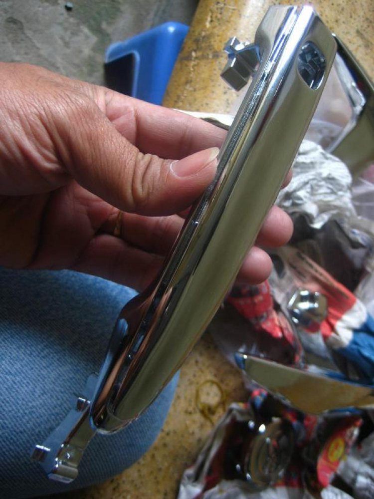

Thân và nắp mang đi ... Xi !
Zờ các bác đã biết tại sao em chỉ mua được 3 bộ lành còn 1 bộ xước ko mua chưa ? Xước sâu vô nhựa mà xi lên thì thấy luôn vết à !!! Mà đắp keo thì xi có ăn đâu !!!

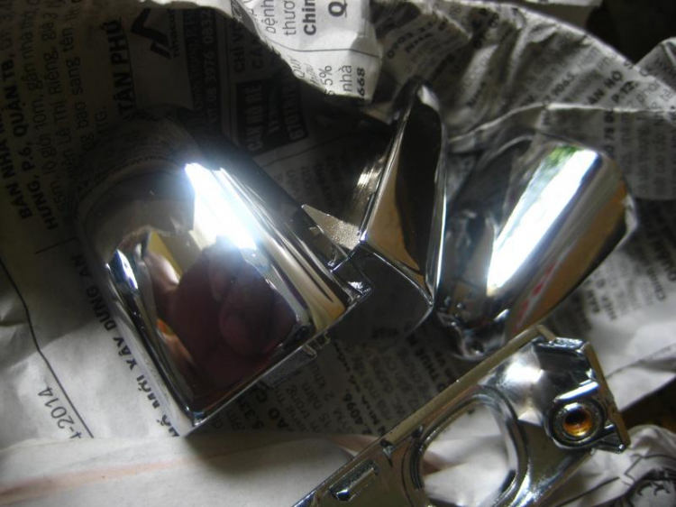

8 năm nay em tin tưởng và xi chỉ 1 chỗ mà em tin tưởng , bằng chứng là món này em đã xi và dùng 8 năm rùi mà ko 1 vết bung , tróc , nổ teng :
Em xi tại : 7XI - 044 Lô B Chung cư Ấn Quang Q10 - Ở đây làm rất đẹp , dầy , xi xong bảo hành ... suốt đời lun hahaha , em nói thiệt nha ko tin đi xi rùi hỏi nha haha

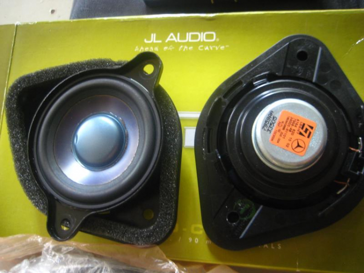

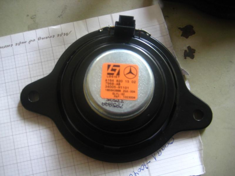

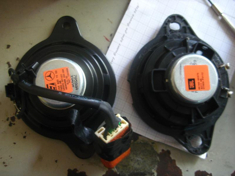

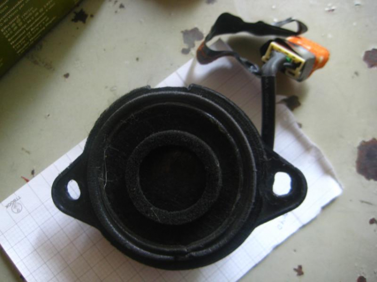

Đi xi phải mất 4 ngày nên rảnh việc em lấy bộ loa Center Harman kardon của con Merc S55- 08 ( cũng kiếm mua trên Ebay và về chung đợt với tay nắm cửa ) thay vô xe em :
Đấu giá hết ...10$ / 1 cặp ! hahaha cực rẻ :D

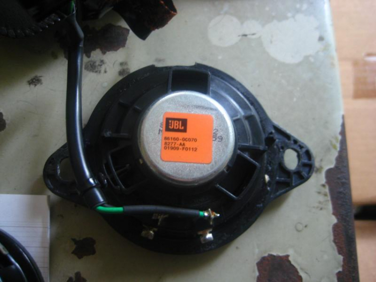

Center zin trên xe là JBL nhưng loa nhỏ ( 2,5" ) nghe ko trong , ko ấm giọng hát nên ko ưa , cũng đi kiếm thay tùm lum nào là Mark levinson ( Lexus ), Infinity , ...loa vi tính ... cũng ko đạt > và đang xài con dưới cuả Venza ( 3" ) thì tiếng lớn và chói tai wá nghe ko cân !!!:mad:
Nhưng khi lấy con " Merc " này ra thử thì thấy rất OK , tiếng trong , ấm , nhẹ nhàng rất vừa tai của " em " hehe !
Vậy là hàn chì chuyển bộ dây giắc vô em " Merc " gắn vô bộ JBL trong xe lun - Liên Doanh kakaka ! Tuyệttttttt !:3duongbiahutthuoc:

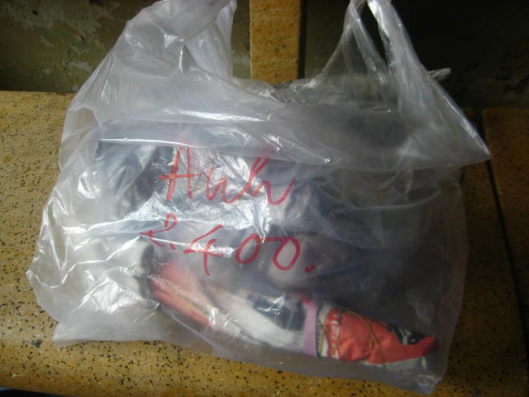

4 bữa sau đi lấy " hàng " zìa :
2tr4 ! Gía khá chát nhỉ mặc dù chất lượng thì khỏi bàn rùi !!! :(

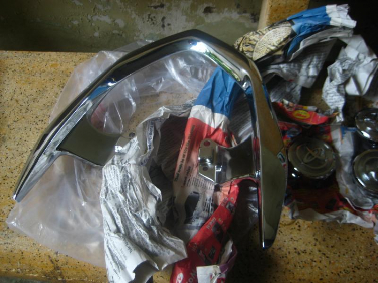

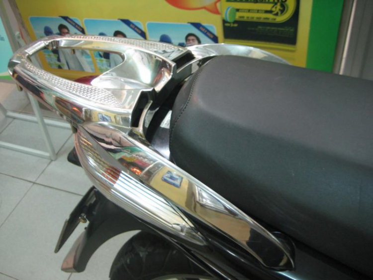

À ! Đâu phải xi có mấy cái tay nắm đâu , lúc nhúc hơn chục món kìa !!! Nhưng nói giá ra nhiều bác cũng hơi bất ngờ đây :

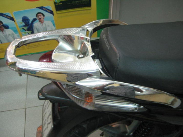

Baga Novo của thằng em Vợ do cốt bằng gang nên chỉ mất 200k tiền xi - đẹp lắm !

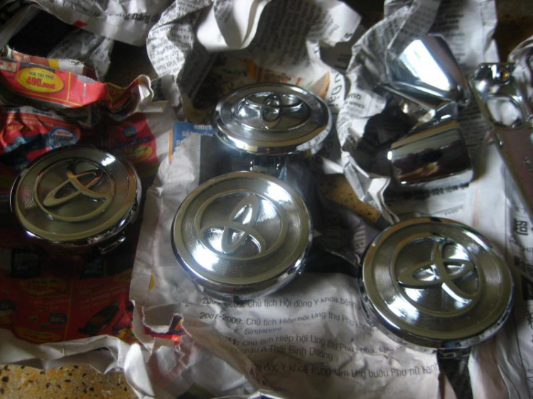

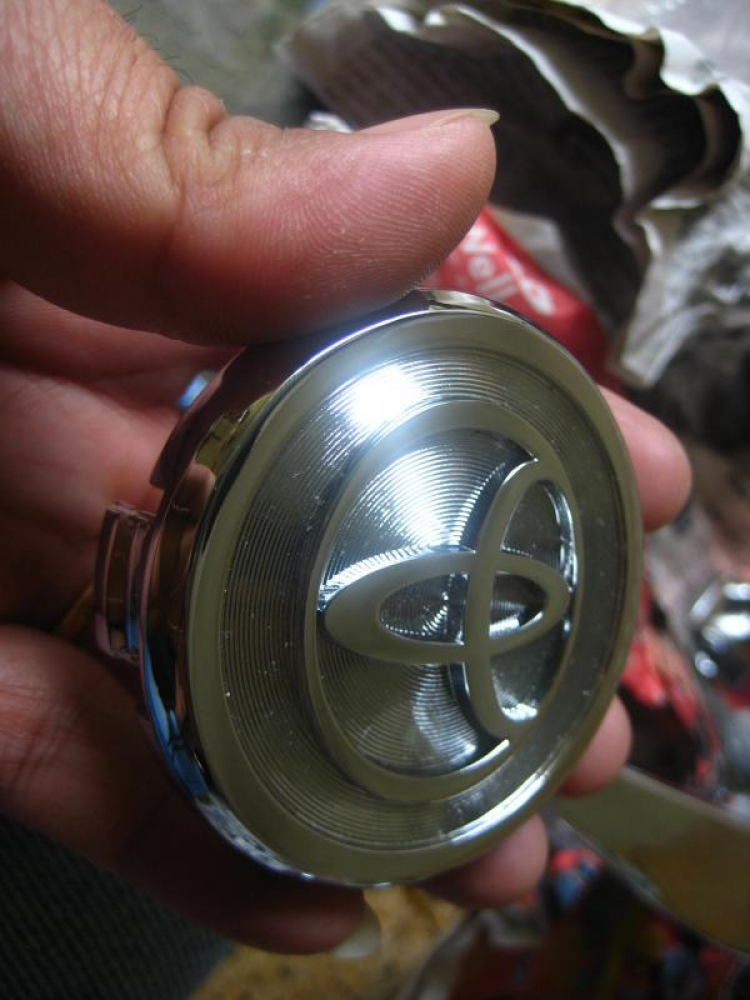

4 nắp chụp mâm bằng nhựa ABS đem xi lại hết 1tr ặc ặc :mad:

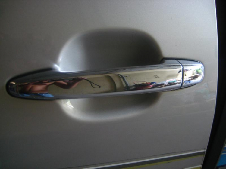

Còn lại 3 bộ tay cửa 9 món hết 1tr2 ạh ! Hụhụ ! Mắc chút nhưng rất chuẩn , ko 1 tì vết cả trong lẫn ngoài ! :(

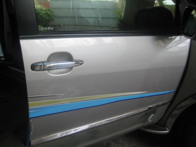

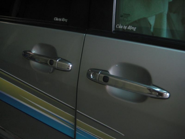

Xi xong rùi thì ráp và thay vô xe thui , chiện nhỏ hehe :
Ướm thử ...
Ráp thật ! Cái Công tắc mini em sẽ sử dụng là cục trắng trắng có cái lỗ đóa còn cái cuộn cảm dài dài theo thân em ko biết dùng hehe :(
Vì thêm lớp xi hơi dày nên ghép nắp vô thân cực khó , chỉ sợ gãy , bể nhưng rồi thì vẫn Ok , đúng là đồ zin mép mí rất khít haha !

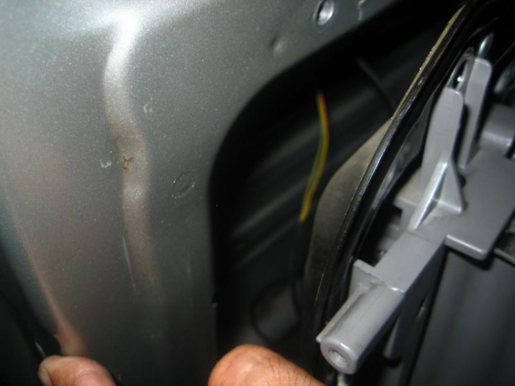

Cái này của xe , tháo ra nhé :
Byby em ! o_O

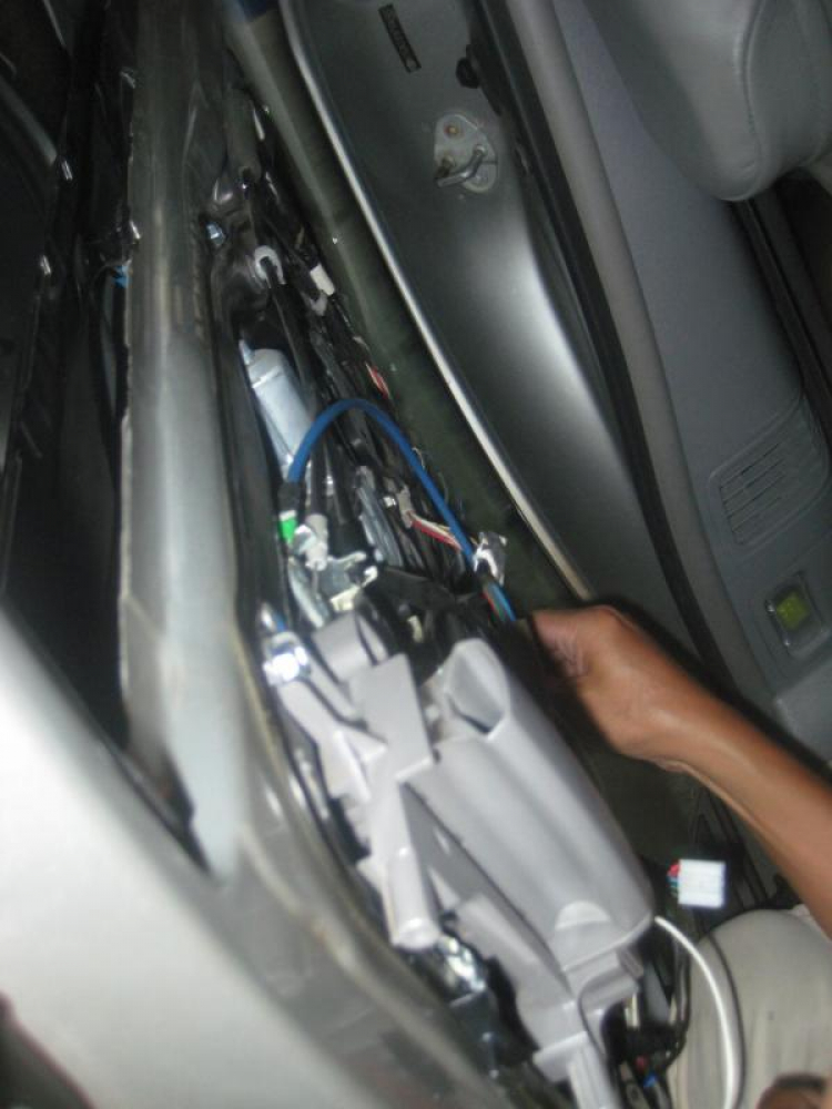

Thay đồ " chế " zin vô nào ! Bó bột để ...

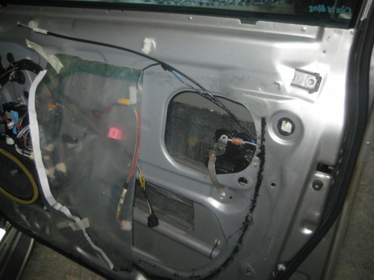

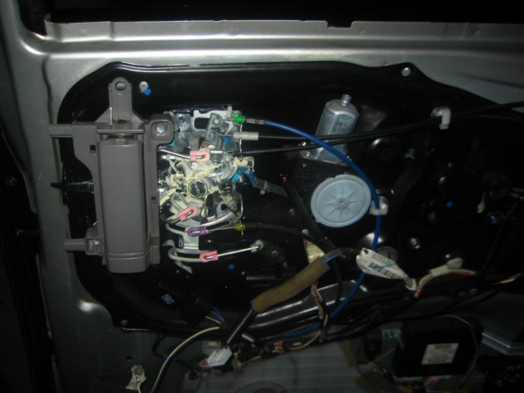

... đi dây ! Công đoạn này ko khó nhưng phải kỹ vì phải đi dây cho gọn , chắc chắn và ko để bị đụng vô bộ nâng hạ kiếng luôn luôn hoạt động nhé :
Cửa xe em 3 lớp nên giờ đi dây ra tới lớp cơ :

Ặk ặk ! Cứ nghĩ là mình giỏi lém rùi , Công tắc đóng mở cửa là chiện nhỏ , cứ nghĩ sao làm vậy nên đấu dây CT độ chung với CT nhỏ ( màu xanh lạt ) của bộ lock trong cửa xe . Rốt cuộc khi test thì hỡi ôi nút CT độ chỉ mở đc mà ko đóng được :eek:
Bị mấy thằng lính cười cho nên quê quá híc híc ! Zìa mở máy koi lại sơ đồ thì ra dây CT phải đấu vô hộp ECU cửa ( Cái hộp vuông nằm ở góc dưới , phải trong tấm hình trên )
