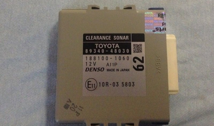

Bác cuongcualu ơi .e cũng có cái clearance ecu giống của bác đấy , e cũng muốn lắp thêm các cảm biến quanh xe luôn như của bác luôn .....
bác có giúp đc e ko à :)

A cuongcualu ơi ...a xem có phải là món này ko nhé , zin của rx đới a :)
