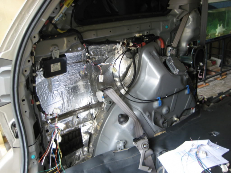

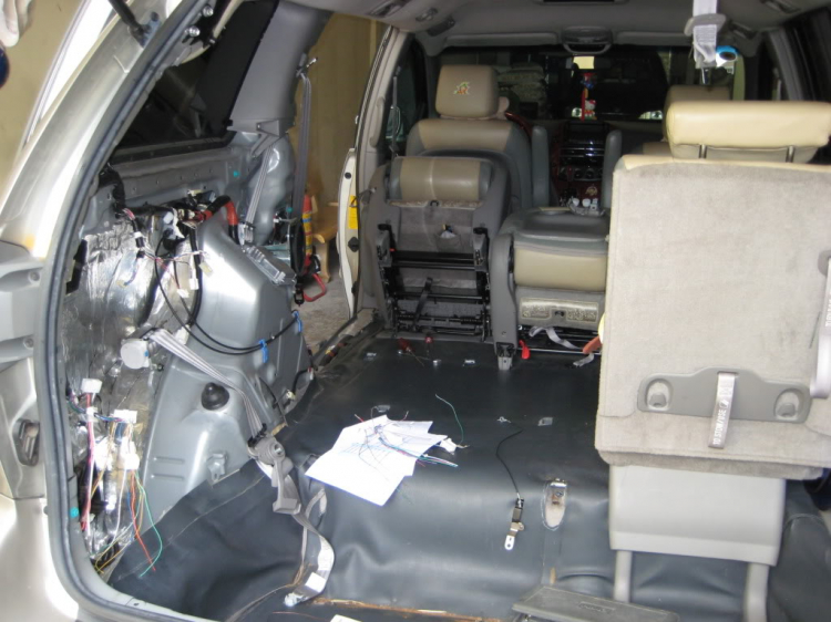

Em giành hẳn cái sân nhà có mái che làm gara rồi tháo banh giàn ốp hông em nó ra và mất gần 2 ngày chỉ để nghiên cứu xem xét các vị trí, ổ giắc màu và đường dẫn của hệ thống dây điện so với sơ đồ mạch điện trong bản vẽ . Tiếp theo ra chợ Tân Thành kiếm mua dây điện xe cho đúng màu trên sơ đồ và trên xe và về tiến hành lắp, nối, đi dây , cài độ giắc :
Tự hào là chiếc TOYOTA SIENNA LE duy nhất VN lắp và độ nhiều đồ chơi !
Cũng xin bổ xung là các bác có thấy mấy tấm dán phủ nhôm bóng bóng ko ? 3 năm trước tự em mua mấy tấm Accumat về rồi tháo và dán hết từ trước ra sau, từ phải qua trái xem có chống ồn được ko ? Cả 4 tấm che 4 hốc bánh xe tháo luôn rồi cắt mấy tấm nỉ mua ngoài Lý thái Tổ về nhúng Keo Epoxi dán, sơn phủ lên cho giống cách âm của Lesux ! giàn gầm thì em phun hết 6 chai Liquit gì đó Nhưng kết quả là có giảm nhiều nhưng hơi bị ù !

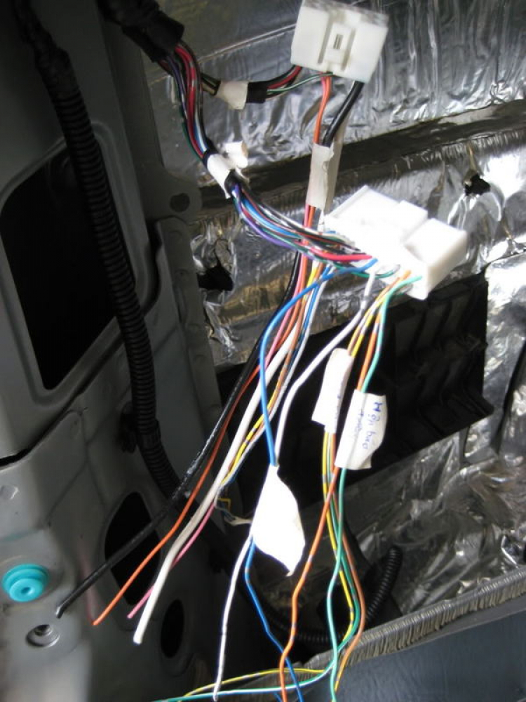

Sau khi thông hiểu khá khá đường điện trên xe là tiếp tục đối chiếu và tiến hành chế, ghim kim giắc các bộ phận, đấu nối với các dây điện trung tâm ... .
Hình dưới mô tả đấu nối các ổ giắc của computer và moter vô mạng dây điện xe :

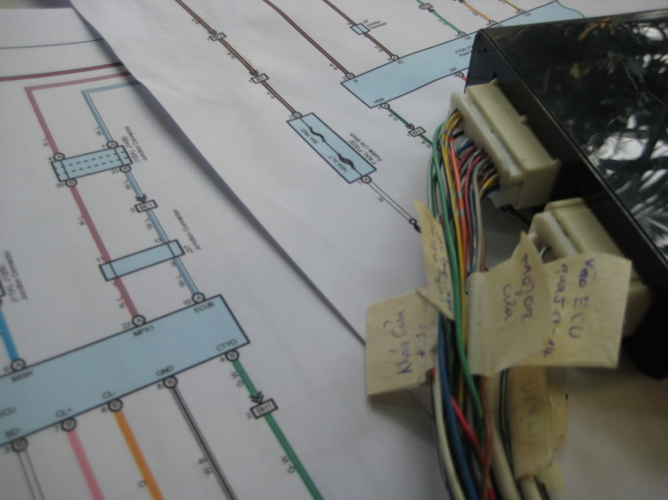

Nếu nhìn kỹ các bác sẽ thấy mỗi dây hay nhóm dây em dùng băng keo giấy bọc vô trên đó có viết chữ nghĩa là ghi nhớ nhóm đường dây đó đấu nối với cái gì, đường dây nào, lỗ giắc số bao nhiêu !...

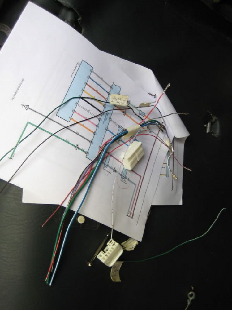

Loay hoay chế độ, gắn dây đúng màu vô các kim và ghim cho đúng vị trí trong ổ giắc : ( lúc nào cũng phải cặp kè mấy tờ sơ đồ hình để đối chiếu )

Hì hụi đấu dây, cài ghim, đánh dấu đầu nối mấy bộ giắc computer xong ngồi nhìn cái đám dây chi chít mún hoa mắt phê phê lun nhưng vẫn thấy sướng vì do chính tay mình làm :
