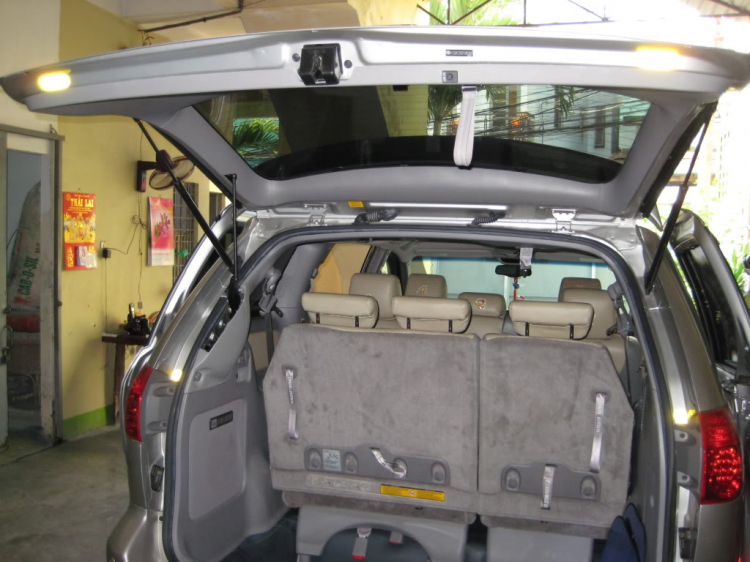

Sau khi lắp xong thì tới giai đoạn hồi hộp nhất : Thử !!! Bằng cách nào ? Huy động đám lính , thằng ôm cọc điện bình ( phòng bất trắc thì rút dây bình ra ), thằng ngồi nắm chìa khoá trong ổ , thằng cầm 2 đầu mối dây chờ lệnh chập, còn em ngồi trong thùng xe canh bộ tay đòn bộ mở cửa ( có trục trặc là tháo liền ko có nó phá banh cửa lun !!!) :
1, 2, ...3 chập !!! ... im re
Lại lần nữa 1, 2, ...3 !!! ... vẫn im re ??? sao vậy ? sai chỗ nào ta ??? lại chui ra khỏi xe đọc kỹ tài liệu lại ! Ka ka ka , hóa ra là : chưa có ... công tắc !
Tự hào là chiếc TOYOTA SIENNA LE duy nhất VN lắp và độ nhiều đồ chơi !

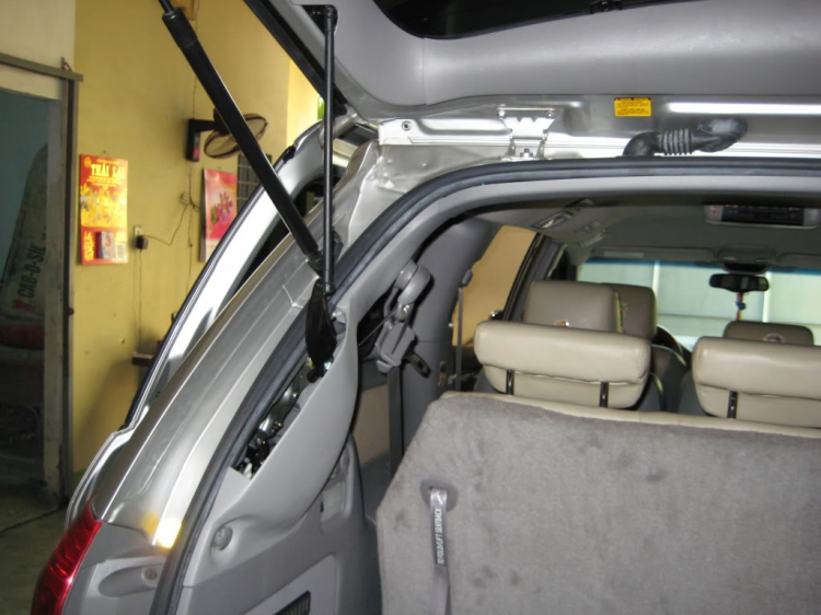

2 cái sợi dây để chập cũng là đấu vô công tắc nhưng là công tắc ON-OFF điện hệ thống cửa sau còn công tắc đóng mở thì dùng xung cảm ứng trong hệ thống computer engine trung tâm ! Vậy ko có công tắc thì làm thế nào ? vì công tắc mở cửa đuôi ( nằm trên bảng số ) chỉ có tác dụng mở cửa thông thường ko kích hoạt mở tự động. Sơ đồ hướng dẫn mở hết cửa lên, nắm cánh cửa ghị nhẹ xuống ( vì motor có bộ ngắt cảm ứng từ và điều khiển bằng xung ) thì hệ thống sẽ hoạt động . Thử lại nhe :
1, 2, ...3 chập ! ghị nhẹ cửa xuống !Píp píp !... Cạch cạch ! OK xuống em ruuuuuuu ! cửa khóa ngon lành YEAHHHHH ! Thành công rồiiiiii !
Khúc này em ko chụp hình được vì lúc đó quá tập trung và căng thẳng và sau đó mừng quá cũng quên chụp lun, Sorry các bác .
Sau khi đã thử đi thử lại thành công, hôm sau em chạy xe ra Khanh Phong nhờ " sư phụ " về điện test kiểm tra lại hệ thống cho chắc ăn, tiện thể nhờ Khactrung độ lại bộ ốp hông bên trong xe ( Vì lắp bộ Motor nên nó u lồi ra nhiều ko lắp ốp cũ vô được ) Khúc này Bác Khac trung có mấy tấm em nó , nhờ bác cho xin tí hình nhe ! ( Công tắc và cái Clip thì chưa đâu nhe !!! hehe !) :
Ốp motor và ốp nẹp cửa Khactrung độ tạm cho em !

Về phần điện : nể bác sự mày mò nghiên cứu, nhưng phần cơ khí khoan lổ để xác định vị trí các tay nâng, motor thì mình bái phục thật, bác có thể cho biết cách xác định các vị trí gắn như thế nào không, vì nếu không đúng vị trí chưa chắc vận hành được, thanks bác
Chào bác ! lâu quá ko được nghe giọng bác hehe ! Ko biết cái Homelink đã cài được cho remote cửa chưa bác ?
Bác quan tâm đến phần cơ khí ah ? Thực ra ko khó khăn gì lắm đâu nên em mới làm nhanh thế chứ ! Bộ này dùng cho Sienna mà các loại Sienna thì đựơc giập khung sườn như nhau , do đó khi định vị chỉ cần áp bộ motor vô hốc bên hông, mở cửa hết cỡ rối đánh dấu định vị chốt cánh cửa, sau đó đóng khóa cửa đánh dấu định vị lại cho trùng nhau là xong ! Còn vận hành em sẽ bật mí sau !!! :D:D:D
