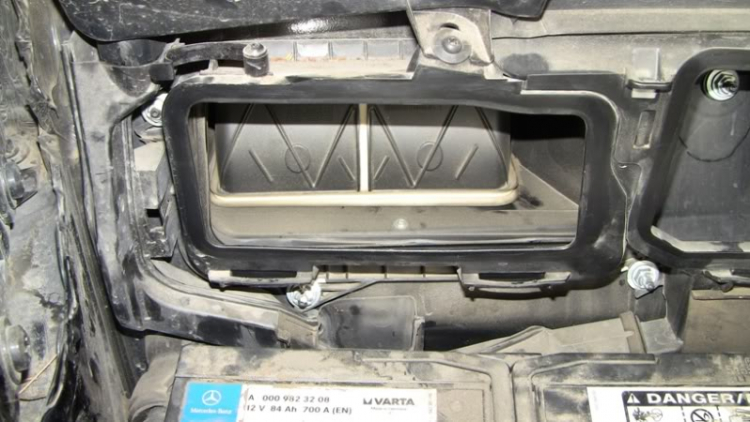

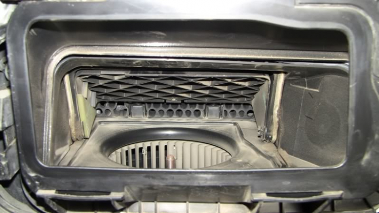

sonnguyen nói:
Không thấy chuyên gia của Mer Vn cảnh báo gì cả, chắc kg sao. Em chỉ sợ làm kín quá, không khí vào chậm hơn làm quạt phải quay nhanh hơn để hút gió, dẫn tới gỉam tuổi thọ của quạt.
Về điều này thì các bác không cần phải lo. Xem hình sau sẽ rõ:
Khi lấy gió trong, cái nắp che luồng gió từ ngoài vào, quạt vẫn quay nhưng gió đi từ vách trong xuống quạt hút rối đi vào máy lạnh.
Tự làm bộ lọc mùi (khi lấy gió ngoài) cho Mercedes GLK
Khi lấy gió ngoài nắp che được bật lên để luồng gió đi từ ngoài xuống quạt rồi đi vào máy lạnh. Song song đó, luồng không khí từ bên vách bên trong vẫn lưu thoát xuống :Dquạt hút (nhìn mấy cái lổ tròn tròn phía trên cái quạt hút đó). Vì vậy khi ở chế độ lấy gió ngoài mà ta bít lổ lấy gió thì mặc nhiên xe sẽ lấy gió trong mà không cần phải nhấn nút chuyển sang lấy gió trong :)
Kết luận: không sợ thiếu gió khi lắp thêm bộ lọc tự chế.
