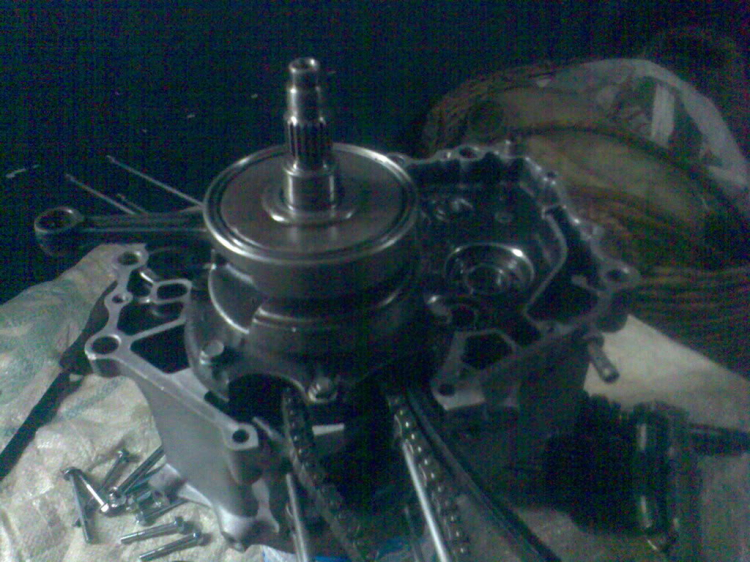

Số là con LA nhà em đã quá tệ sau nhiều năm chinh chiến, đã đến lúc chăm chút cho em nó rồi, còn có cái mà lòng vòng 3 ngày Tết chứ....
Tháo tung tất cả ốc vít trên xe đi xi lại, máy cũng vậy, thổi sạch màu đen truyền thống đi, lấy nước nhôm mờ cho giống Nighthawk của mấy anh xxx, hy vọng mần ăn khấm khá giống mấy ảnh...;)
Tìm mua 1 cốt máy còn tốt, khỏi phải ép dên cho vất vả....
Tự làm máy L.A già, đơn giản thôi...!
Block máy đã làm sạch sẽ, chuẩn bị lên thớt....
Bỏ cốt máy vô, không quên máng Chain Cam và gài Patin....
