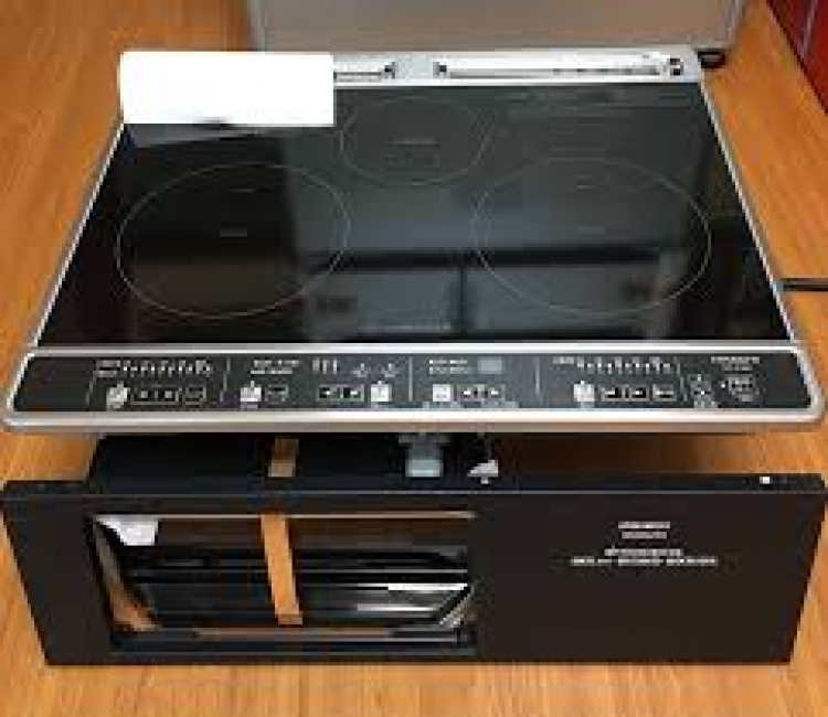

Bếp Nhật cồng kềnh vì có cái lò nướng. Ai ít xài nướng thì phí, mua hàng Đức mỏng gọn hơn nhiều.

Mình xài cái Pana điện 200V qua cái ổn áp LiOA 4,5KWh chỉnh điện kế còn 200V tưởng ổn. Xài được 6 tháng, một ngày đẹp trời cúp điện, mình cẩn thận cúp nguồn, chiều về khi có điện, bật nguồn lên nghe nổ “bốp”. Nhờ một bác trên này thay điện trở. 2 tháng sau lại cúp điện và mở nguồn y chang lần 1, cũng “bốp” cái nữa. Chuyển sang xài bếp đơn hơn 2 năm nay. Giờ không biết bán ve chai lại được không mấy bác?
Nhiều người xài bếp từ sau khi tắt thì cúp cầu cb mà khg biết đang vô tình làm hỏng bếp. Đơn giản cứ off trên bếp thôi, khỏi cúp cb nhé
