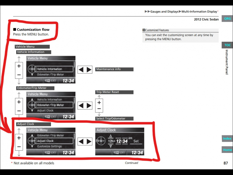

Bác tham khảo đây, vào menu, hiểu cách chỉnh bác sẽ khám phá và hiểu nhiều cái hay lắm, làm chủ được chiếc xe mình đang chạy
Tư vấn chỉnh giờ trên Civic 2014
Trình tự :
1/ Bấm phím "Menu" trên vô lăng
2/ Chọn "Adjust clock", nhấn phím " source" giữa nút tròn để chọn " điều chỉnh thời gian "
3/ Dùng các phím mũi tên để chọn và chỉnh giờ
