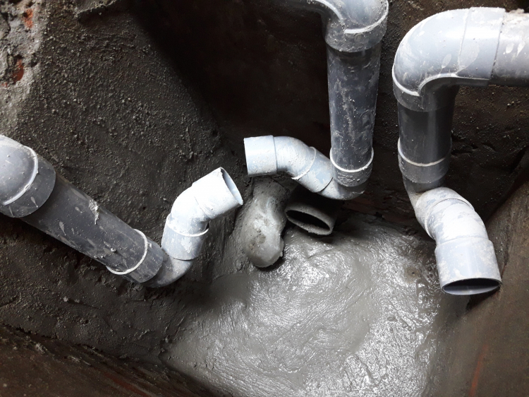

Chắc do con thỏ nó hiệu quả. Cái phễu này tôi thấy có nhà xài rồi vẫn không hết hôi.
Ông thợ cũng nói như vậy, con thỏ nó ngăn mùi hôi từ bể lắng vào hệ thống ống thoát nước!
Con thỏ nó võng xuống nên xài 1 thời gian có thể nghẹt ngay chỗ cong đó. Lúc đó lại phải mở hố ga (bể lắng?) ra xử lý tiếp ...

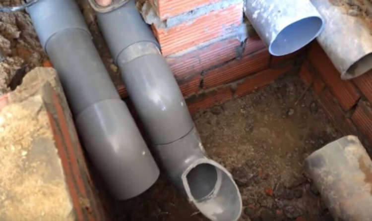

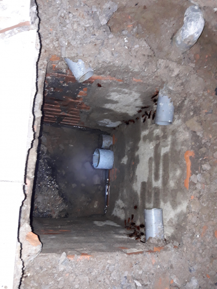

Những lỗ thoát dùng phễu thu chống hôi chặn rác,tóc trước khi chảy xuống hố ga cũng sẽ hạn chế được nghẹt ở con thỏ . Xài 5 năm rồi chưa nghẹt .
Trước không dùng con thỏ mùi hôi từ hố ga bay ngược lên các wc mặc dù wc đều dùng phễu thu loại chống hôi.
tư vấn chống hôi WC phần 2
Sau khi lắp con thỏ . Các wc hoàn toàn hết hôi.
A làm sai kĩ thuật rồi. Mà nó là hố ga hả a.

Sai chỗ nào phán luôn đi pa ...
Con thỏ chỉ làm ở trên trần. Còn khi xuống hố ga thì chỉ làm lơi.
Có như vậy khi nước bên trên tống xuống nếu có cặn nó sẽ đẩy ra ngoài và mãi ko bị kẹt. Còn làm con thỏ như này thì mới đáp ứng được vấn đề ngăn mùi nhưng lâu lâu bị nghẹt cống. Sure
Làm như hình dưới sẽ ko bao giờ nghẹt cống do áp lực nước tống cặn ra hố ga.
Lơi nó có ngăn được mùi không? Nó không võng trữ nước thì ngăn mùi sao?
