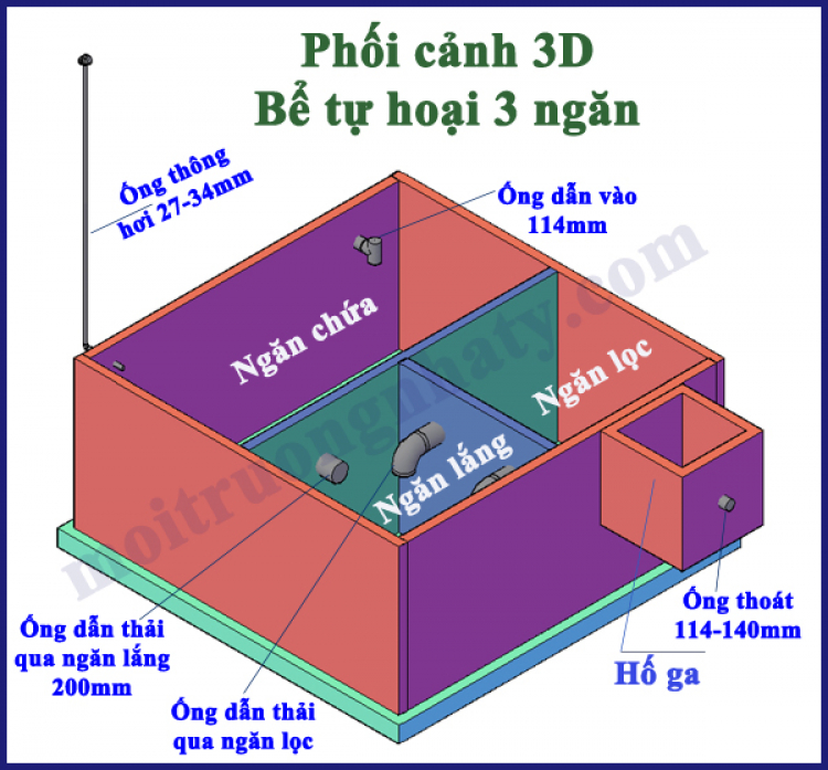

Bể tự hoại có 3 ngăn. Chứa lắng và lọc. Bể tự hoại chỉ duy nhất dùng cho ống thoát từ bồn cầu đi xuống.
Trước khi từ bể lọc đi ra cống sẽ qua 1 hố ga. Lúc này có thể cho ống nước thải sinh hoạt tắm rửa tụ ở đây.
Do bác đi ống thoát tắm vào bể, chất xà phòng diệt hết vi sinh trong bể nên bể ko thể tự hoại vì ko còn vi khuẩn, từ đó gây nghẹt.
Giờ bác phải chuyển các ống thoát khác ra khỏi bể lắng. Nếu ko sau vài năm lại đầy.
Bêt tự hoại làm đúng thì ko bao giờ phải hút hầm cầu trong cả đời nhà.

Mình không có chuyên môn XD nên có lẻ mình xài từ ngữ không chính xác: bể mà mình đề cập là nơi tập trung nước thải sinh hoạt (nhà tắm, rửa mặt ... ) trước khi ra cống thoát nước. Hoàn toàn tách biệt với chất thải kia.Bể tự hoại có 3 ngăn. Chứa lắng và lọc. Bể tự hoại chỉ duy nhất dùng cho ống thoát từ bồn cầu đi xuống.
