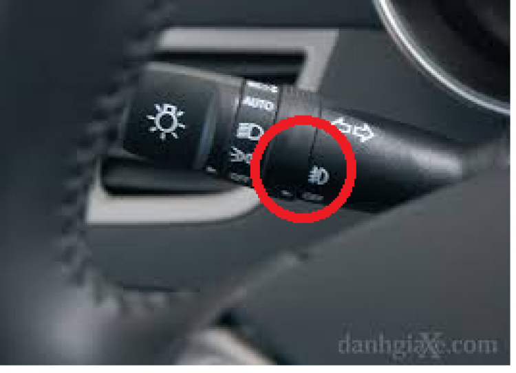

+ cái đèn led bên dưới có chức năng giống đèn sương mù không? em thấy cái đèn vuông kế bên dãy đèn led không bao giờ sáng ở bất kỳ chế độ nào. làm sao bật cái đèn đó lên : Cái vuông vuông đó là đèn sương mù đó bác, công tắc là cái vòng tròn đó bác :

cảm ơn bác, để tí em kiểm tra cái đèn sương mù. em muốn bật cái đèn sương mù ban đêm luôn mà hôm bữa giờ ko biết bật làm sao. Về cái auto như bác nói vậy buổi tối mình cứ auto , nó tự điều chỉnh pha/cos luôn hả bác?Mạn phép được trả lời bác :
