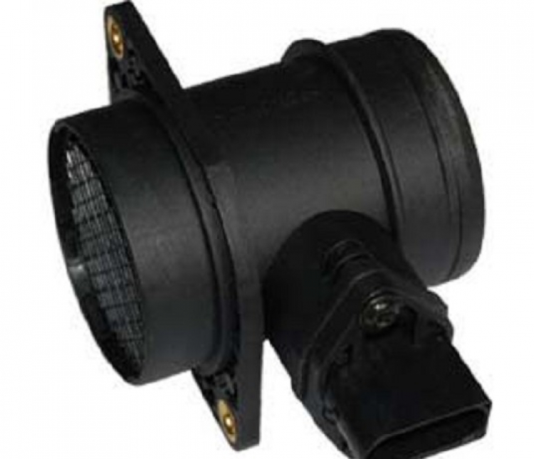

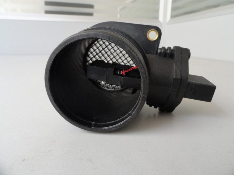

Các bác lưu ý khi vệ sinh MAF (Mass Airflow Sensor) hay còn gọi là cảm biến đo gió khí nạp động cơ :
Xe E46 thì ntn:
Tư vấn điều hoà 318 2004
Vì con cảm biến này có các sợi dây kim loại cảm biến rất nhỏ nằm bên trong ( chỗ mũi tên màu đỏ hình dưới) nê khj các cụ vệ sinh mà thổi mạnh quá nó sẽ đứt >>> dẫn đến hỏng cảm biến. Em đã từng đặt cho 2 khách bị hỏng cái này do ko vệ sinh đúng cách. Vì thế các bác nên vệ sinh nhẹ nhàng chỗ giắc điện thôi ạ.
