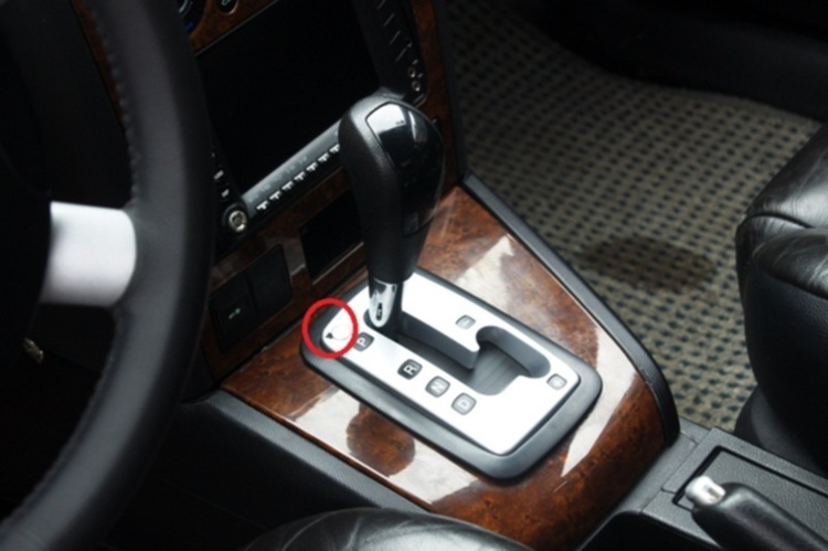

Tầm tiền của cụ mua được mondeo v6 2005 đấy cụ à.
Đi mondeo sướng và chất, chỉ lưu ý thay đầu và chăm sóc 4 chân của em nó là đi vèo vèo.
Cụ lưu ý xem máy móc của xe có khô không nhé, chỗ nào ướt ( chảy dầu ) thì cân nhắc lại, 2 gương điện 2 bên là dễ hư nhất, kiểm tra mặt gương xem có gật lên xuống được không, cụp ra cụp vào khi đóng cửa xe...
Xem cái nút tròn tròn ở mặt hộp số xem đã cậy chưa? nếu có vết cậy rồi thì hỏi chủ xe vì sao cậy, cậy để làm gì nhé.
Cụ xem hình này tham khảo:

Em chưa có kinh nghiệm mấy vụ này, thật sự mà nói thì em cũng chưa test hết từng chi tiết nữa, mấy vụ gương cụp ra cụp vào, bộ nhớ ghế, cái lỗ chỗ hộp số.... Em nghe bác Quái và bác thợ xe con ngon, không thua xe của huyluong. Ngon thế nào thì em hông biet. Lúc ben xe lên dòm thì thấy khô queo. Xe có bị gì nữa không thì em chịu.
Xe em đang lấy là mondeo 2.5, sản xuất 2004, đăng ký 2005, màu nâu
