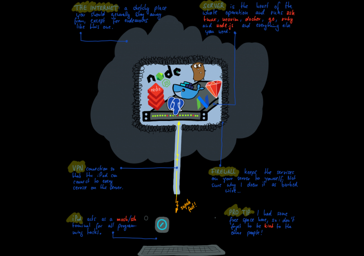

Hello mấy bác. Hiện tại em có setup 1 con vps linux. Trên đây em run 1 vpn server và 1 webserver (đã dùng firewall chặn hết incomming request).
Ở máy tính của em thì em connect vào vpn rồi. Làm sao access được View attachment 2523028con webserver ạ. Em có google mà nó mông lung quá ạ.
Ví dụ như trong hình ạ
Bạn mở file hosts thêm vào dòng bên dưới rồi connect thử. Mình không chắc chắn setup VPN của bạn lắm nhưng cũng chỉ khác cái IP local kia thôi.
127.0.0.1 domaincuaban.com
Trên con webserver chạy vpn thì khi kết nối vào bằng vpn thì bạn access bằng địa chỉ private ấy
Ví dụ vpn setup dải 10.10.0.1/24
Thì bind cái http hoặc nginx chạy trên ip private đó ví dụ cấp cho nó ip 10.10.0.1 thì có thể sửa file host trỏ domain về ip đó hoặc truy cập thẳng bằng ip thôi.
