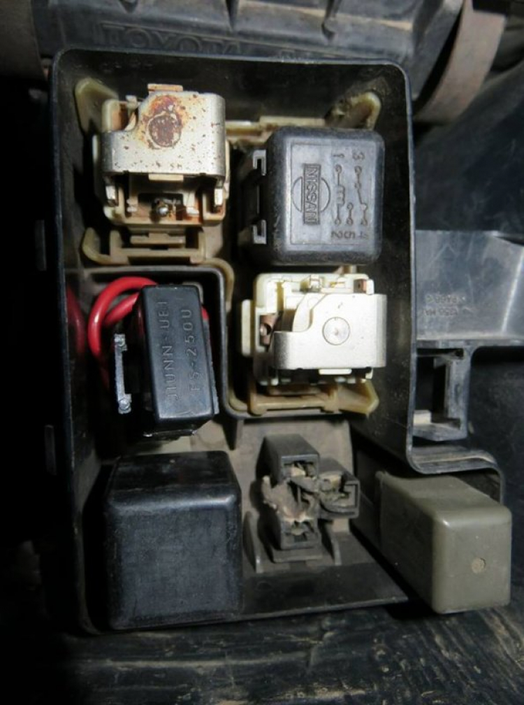

Vì khi mở nắp relay ra mình thấy mặt tiếp xúc cháy đen, rất tiếc mình quên chụp lại. Nay ngày nghỉ, Bác mở hộp cầu chì ra lật nắp cầu chì lên Bác thấy trên sơ đồ mạch có chỉ vị trí con EFI Bác thử thay con này xem sao, có gì ta tính tiếp

Vâng trc e thử các cách cũng ko hết bệnh, cuối cùng thay EFI relay là hết đấy ạ, bác tìm cái relay nào giống chân, tầm 30A thử vào xem ạ
Xe em corona 1990 máy 3sfe, khả năng giống máy rav4 của bác đấy ạ
Mình đã thử, đúng như bạn nói, relay EFI bị vàng như màu đồng cháy, vị trí tiếp xúc đen như than, thay xong thấy tiến bộ ngay. Thank bác
Vâng hy vọng là em đã giúp đc bác, mấy hôm bận quá chưa vào hỏi thăm bác, hnay vào thấy bác chữa đc rồi cũng vui lắm ạ
Bệnh này trước em bị, cũng đã phải thay oan rất nhiều thứ khác rồi mới nghiên cứu tìm tòi ra con relay đó đấy ạ. Em bị bệnh y xì rồi nên thấy bài viết của bác là phải đăng ký thành viên vào giúp bác. Bt e cũng chỉ đi đọc tin tức thôi. Hehe

Con relay efi của mình không cháy nhưng lại xài của Nissan. Đễ mình kiếm đúng Toyota về bỏ vô xem . Nhân tiện mua luôn mấy con Relay khác. Tháo ra nhìn nó muốn mệt luôn. :3dcuoi:
