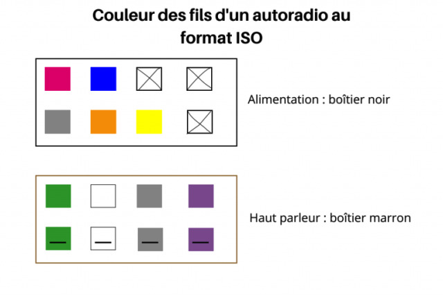

Cách nửa dể tìm tức là dò tìm phía sau máy radio của bạn .... nếu như chính hãng thì khi lấy chìa thì radio phải tắt theo ...thêm một cách nửa
Link radio ISO ....lấy dây màu đỏ làm nguồn thì khi tắt máy xe thì nó cũng tự động ngắt nguồn luôn
