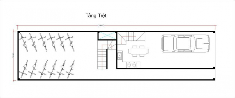

Bác gởi e thiết kế như vậy với dt 4*21 nhé, thank, có chỗ để 4b nhéÀ, nếu lấy sáng thì e lại có ý này: Bác xây chừa sân sau 2m để làm chổ máy giặt, phơi đồ cũng ok và làm cửa thông ra đó lấy sáng, lấy gió luôn bác. E thấy giờ hay làm có sân sau vậy á.

Em phác thảo qua như này, bác chủ xem được không nhé, hơi chật nhưng vừa đủ xài.
Gia đình sẽ dùng một phần phía trước của tầng trệt và 2 phòng phía trước của lầu 1.
Tầng trệt:
Phía trước làm phòng khách, bếp, cầu thang lên lầu 1 nhà dùng.
Cạnh bàn bếp và dưới làn 2 của cầu thang là lối vào WC nhỏ nhét trong gầm cầu thang của khu vực phía sau. WC này có cửa sổ ra ô thông tầng.
Bên hông là lối đi xe vào nhà để xe và cầu thang khu cho thuê.
Bố trí như này bác chỉ cần 1 cửa khóa cho khu vực cho thuê độc lập khỏi lên quan đến khu gia đình ở. Cửa này lắp 1 cái khóa có sim điện thoại, khách thuê thì bác nhập số của họ vào sim đó, người ngoài không có số trong danh bạ đó là khỏi vào ăn cắp xe. Khách nào chậm tiền nhà thì lock số đó vào cũng khỏi vào. Khách nào không thuê nữa thì xóa số.

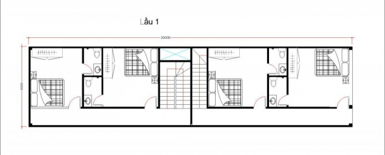

Lầu 1:
Phía trước là 2 phòng của gia đình dùng, đi lên bằng cầu thang trước của phòng khách.
Hành lang ngăn với khu cho thuê bằng 1 cánh cửa sắt, mục đích là nhỡ khu cho thuê xảy ra vấn đề gì thì đây sẽ là lối thoát hiểm cho khu đó. Bình thường thì khóa cửa này.

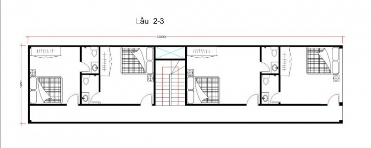

Lầu 2 và 3 mỗi lầu có 4 phòng chung 1 hành lang, đi lên bằng cầu thang khu cho thuê.
Có thể làm thêm cái tum cầu thang để ra sân thượng giặt phơi.
Chúc bác nhanh có nhà mới.
Để khi nào rảnh em dựng 3D lên cho bác, chắc dễ hình dung hơn.

Bác Lực bố trí OK, tuy nhiên chỗ cầu thang chừa cái giếng trời nho nhỏ để lấy sáng và thoáng cho 2 phòng chính giữa.Em phác thảo qua như này, bác chủ xem được không nhé, hơi chật nhưng vừa đủ xài.

2 căn phòng đầu và cuối ko cần chừa hành lang, ăn gian đc thêm 1m hành lang phòng đó Vip lấy giá cao hơn, do có cửa sổ ra mặt tiền và rộng hơn
