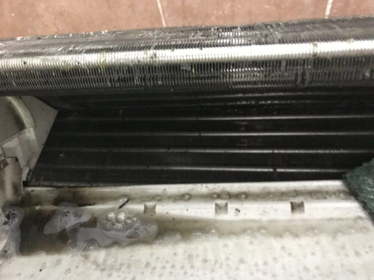

Đứng bên trên thì o thấy, anh xịt ngang nên nó cũng ít quay.quạt lồng sóc đó a
chỉ rửa lưới thì ít năm cái dàn nó vầy, và lồng quạt như vầy gắn vô dàn như vầy nên mới thổi lạnh như vầy , vẫy đó a kkkkkCho xin cái hình nhìn thị phạm nae ui. Trước giờ thợ vs máy lạnh mình hok nhìn. Còn mình tự mẩn thỉ là tháo 2 tấm lưới lọc bụi ra vệ sinh hoy. Cảm ơn nae

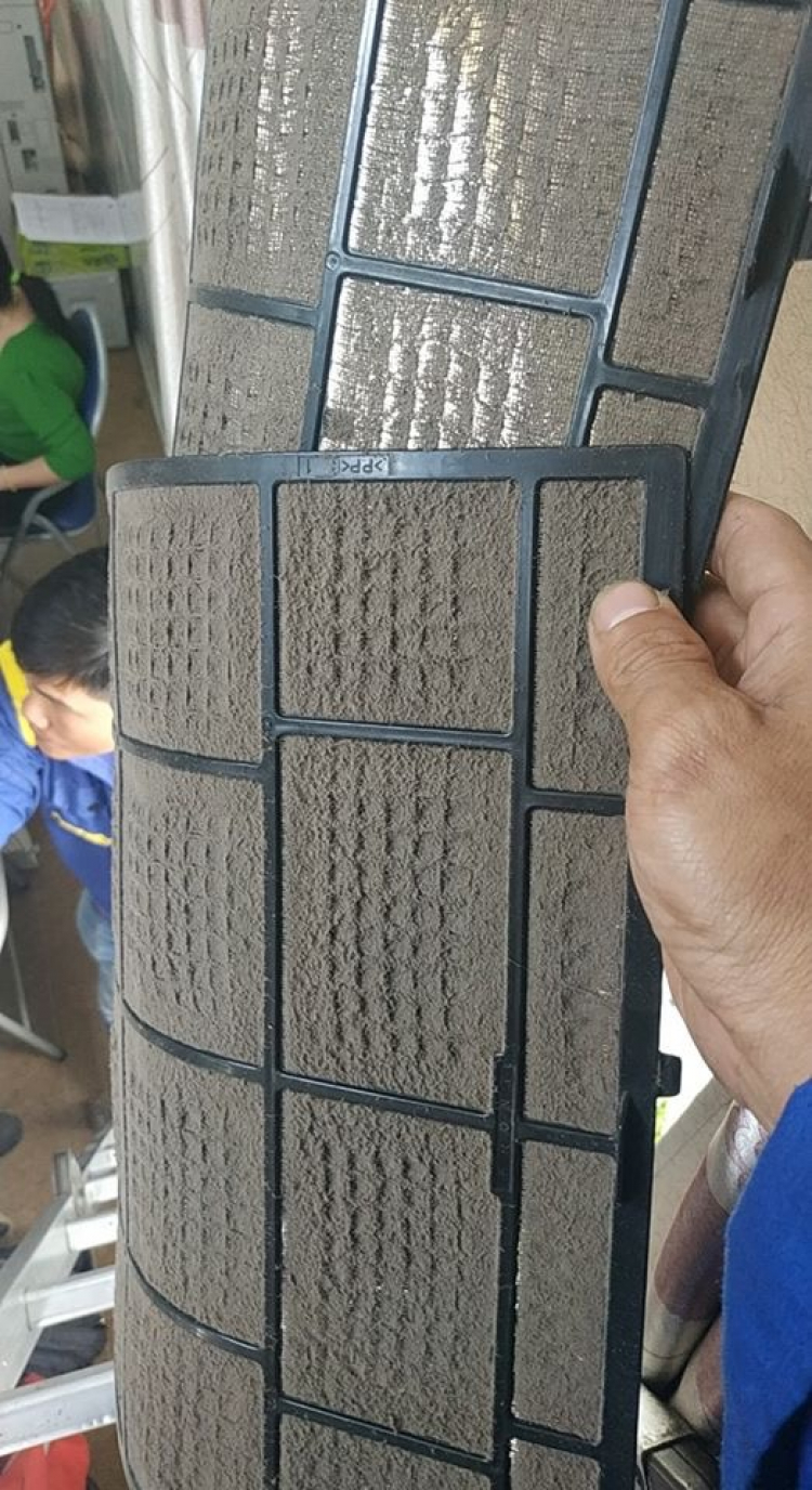

Cái của em là cái Pana, không inverter. Hôm trước em TML lấy hút bụi hút thì:
1- Lật cái mặt trước lên sẽ lòi ra 2 miếng lưới.
2- Rửa 2 miếng lưới.
3- Không tháo được cái khung nhựa (cái khung gắn 2 miếng lưới).
Vậy: Nếu mình muốn rửa thì có phải tháo cái số 3 không? Nếu tháo thì làm sao?Hay chỉ lấy 2 miếng lưới ra rồi xịt nước?
Hay là tháo thêm cccj nữa? Cách nào?
Cảm ơn anh. Anh chỉ giùm, cụ tỉ nhé để em mua đồ nghề đi kiếm cơm, hổm nay khộ quá rồi. Thay mặt gia đình bên nội bên ngoại cảm ơn anh trước

hóng xịt nhiều. hư motor Dc quạt lồng sóc. nc bắn vào motor đảo chiều cánh gió. xui hơn nữa bắn vào board. nhẹ thì hư cái loa nhỏ pip pip trên boảd mỗi khi ấn remote. xui thay nguyên board. thế là bị chém gấp đôi

dĩ nhiên sau khi tháo ít nhất 2 con ốc mép dưới máy lạnh

nó nhìn xấu xấu cỡ Mit đặc hôn a
a chụp nguyên cái đầu lạnh đi e chỉ, chắc là dòng pana mặt bẹt mũi tẹt đây nó hơi cong về 2 bên pk a@ anh doquoc, 3 năm nay về ở thường Btre. Mỹ, Cali, Btre thì đi đi về về.
Con ốc nằm chỗ mô? Em éo thấy nhể
