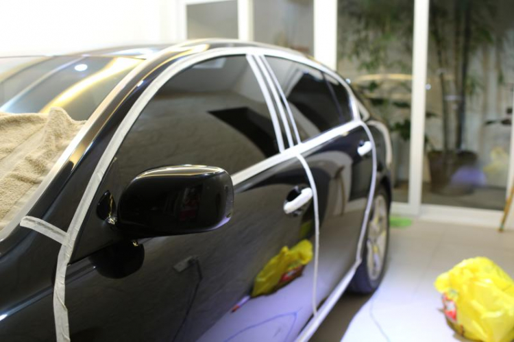

Sau khi clay xong thì em đem vào nhà, đóng kín các cửa lại. Mục đích là không cho bụi lọt vào. Như các bác cũng biết là bụi, cát v.v.. là kẻ thù số 1 của việc đánh bóng. Khi có bụi bám trên bề mặt, các bác đặt máy lên đánh, hạt bụi sẽ nằm dưới pad đánh bóng và chà lên mặt sơn. việc này tạo ra những vệt xước mới, và thế là càng đánh càng xước!!
Trước tiên phải dán lại những khe kẽ hoặc những chỗ sơn tiếp xúc với bề mặt nhựa và roăng cao su, vì khi máy lia vào sẽ làm bạc màu nhựa hoặc bạc phần cao su làm mất thẩm mỹ. Vả lại khi xử lý những vết bạc này cũng tốn thời gian và công sức.

Em tiếp tục project Lexus:

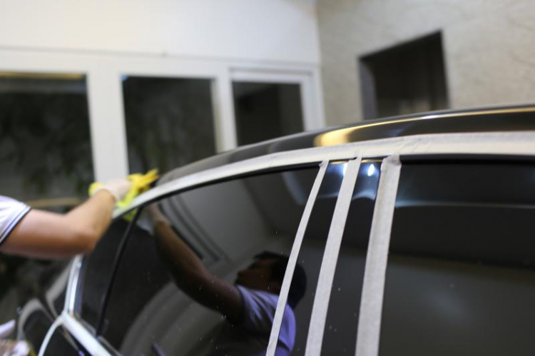

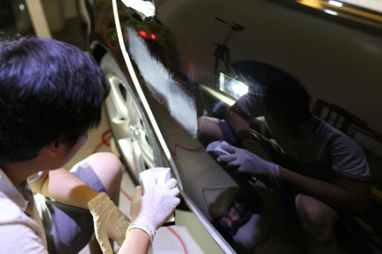

Khi đánh bóng các bác lưu ý tốt nhất là nên đeo khẩu trang và găng tay để bảo vệ mình. Bụi đánh bóng rất nhiều, hít vào chắc die sớm. Mà em cũng lâu lâu hay quên đeo

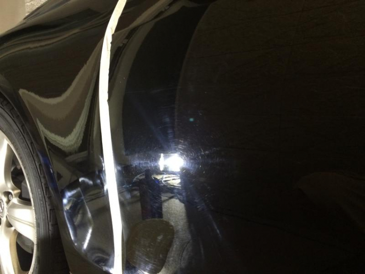

Soi đèn...
Quầng vãi...
Có vệt xước sau nên đành lấy nhám siu mịn ra làm (3000 Grit)
Xoá vệt nhám 3000
Một lúc sau...xong...

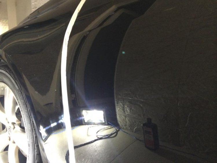

Đầu tiên dán lại, chia đôi cánh của ra và soi đèn

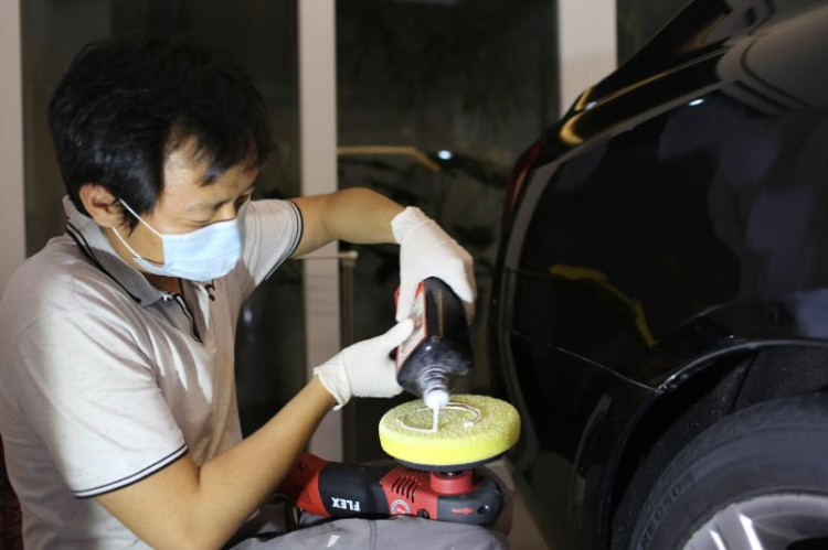

Quyết định lấy lông cừu ra quất luôn... chưa cần xài nhám!
Xoa đều sản phẩm lên bề mặt pad...

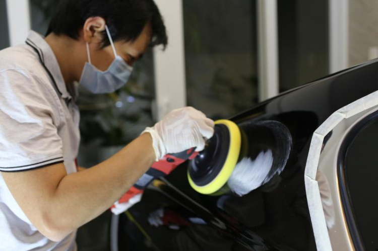

Oánh số nhỏ nhất...
Sau khi xả lông cừu thì những vệt quầng do lông cừu tạo ra đã rất đều, không còn thấy mấy vệt xước trước nữa...
Oánh số nhỏ nhất...
