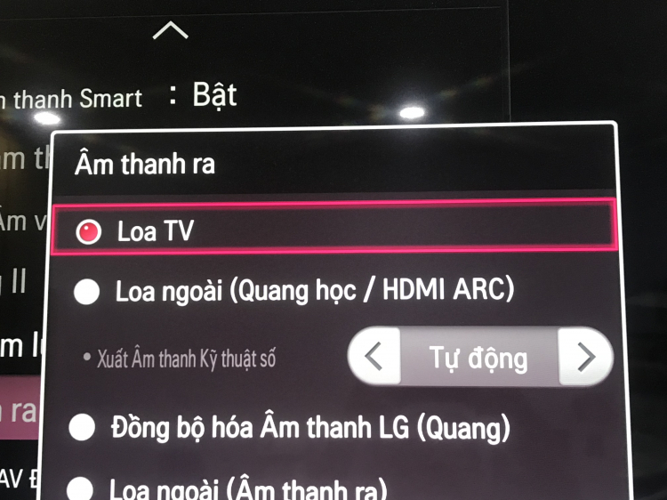

Báo cáo các anh là thành công rồi, trên TV phải vào phần setup, vô sâu trong sound out để bật chức năng simlink của HDMI ARC lên, mặc định là nó off, ngu méo chịu được cái thằng viết firmware.
