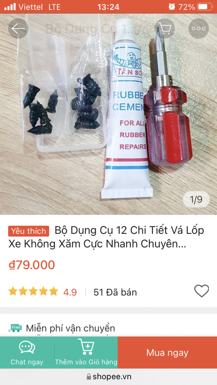

Chúng ta nhiều người có kinh nghiệm khi cán đinh vít, lốp xe vẫn còn hơi một lúc khá lâu, đến khi cạy đinh ra
Vá thủng lốp đơn giản và nhanh bằng đinh cao su
Nay tiến thêm một bước là vá xe bằng đinh vít nhựa., đinh có một lớp keo. Chỉ xoáy vào lỗ thủng và mắc kẹt trong đó, xong.
Các bác xem thêm chi tiết.
Đinh nhựa chui vào và dính lại trong cao su lốp
Nó tiện lơi và ít hại lopps hơn vá thủ công hiện nay.

vá nấm ấy .chắc hơn .an toàn hơn .vì cái đầu nấm nó nằm trong vỏ xe .bị bơm căn đội ngượt ra ko bao giờ bung . còn vá vít nhựa thấy nó bất an sao ấy . sơ keo khô nó bung

Cái này hay. Mua dễ không các bác. Chỉ cần chất lượng cao su làm đinh cũng tốt như lốp xe là được.
Đinh này lõi thép, vỏ cao su...vá tạm trong trường hợp khẩn cấp thôi, sau đó nên đến chỗ chuyên nghiệp vá lại cho bền.

Trừ vấn đề tháo bánh, thật tế thì nên xữ dụng
gọn lẹ, rất dể dàng, kiểu xưa có ruột gà và keo
và đây là một kit vừa vá vừa có thể bơm, không cần máy bơm (nếu có thì tốt) trong xe. nhất là đi dã ngoại, làm liền tại chổ luôn.
