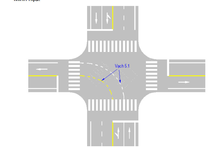

Vẽ rối rắm quá.
Chắc phải sửa lại cho đúng theo QC 41/2016 mới OK.
Sau vạch dừng, tới vạch đi bộ là đã vào nơi giao nhau.
Nơi giao nhau thì ko kẻ vạch liền, chỉ kẻ vạch đứt phân làn, tiểu đảo.
Mũi tên chỉ hướng gây khó cho xe đi thẳng thật.
Nói chung là rối quá, chẳng thà đừng kẻ gì.

Cái mũi quẹo trái trên làn đi thắng mới đau đầu. còn mũi đi thắng nằm trong làn 2b..
