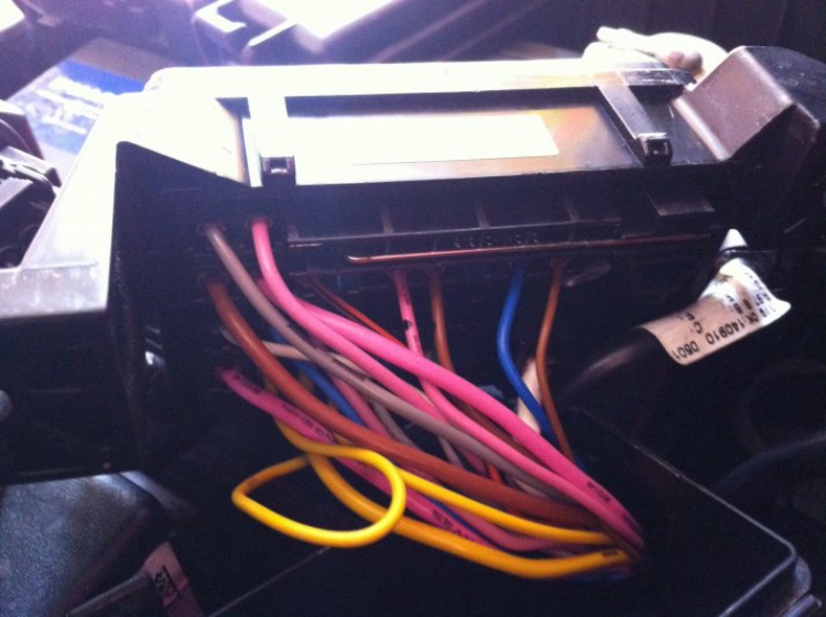

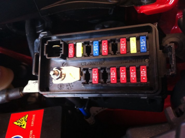

Em thay cặp còi bosch cho morning si rồi, Muốn relay bền hơn em tính mắc song song với tiếp điểm của relay một tụ 1uF/50V, dùng để dập tia lữa điện giữa 2 bề mặt tiếp điểm nhưng không biết vị trí relay nằm chổ nào bác jungle chỉ giúp em với nhé!
bác mở nắp capo lên, mở cái nắp hộp cầu chì ra, rồi lật mặt nắp cầu chì lên nó có chú thích vị trí của từng relay và fuse, kiếm cái chữ Horn Relay nó nằm ở vị trí nào rồi, giựt cái relay đó ra. Hãy bác nói sớm, hôm qua em có làm chiếc morning, em chụp hình lại cho bác biết vị trí của nó luôn.Em thay cặp còi bosch cho morning si rồi, Muốn relay bền hơn em tính mắc song song với tiếp điểm của relay một tụ 1uF/50V, dùng để dập tia lữa điện giữa 2 bề mặt tiếp điểm nhưng không biết vị trí relay nằm chổ nào bác jungle chỉ giúp em với nhé!

Em xem hộp cầu chì dưới nắp capo và cả trong cabin luôn mà cũng ko thấy cái relay nào hết , Bác nghiên cứu rồi chỉ giúp em với ạ. Xe em là kia morning si 2014 ạ. Cảm ơn bác nhiều!bác mở nắp capo lên, mở cái nắp hộp cầu chì ra, rồi lật mặt nắp cầu chì lên nó có chú thích vị trí của từng relay và fuse, kiếm cái chữ Horn Relay nó nằm ở vị trí nào rồi, giựt cái relay đó ra. Hãy bác nói sớm, hôm qua em có làm chiếc morning, em chụp hình lại cho bác biết vị trí của nó luôn.
