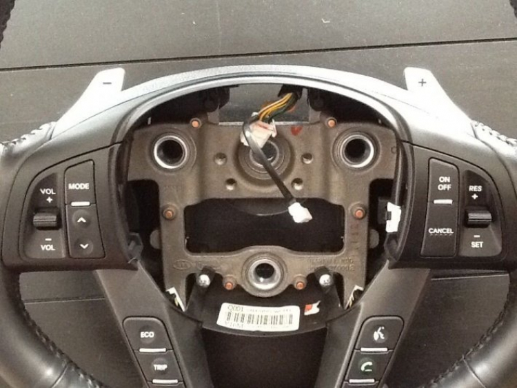

Bác jungle em thấy cái vô lăng xe kia optima 2012 khá giống với New sorento...mà Optima có PADDLE SHIFT...vậy bác coi khả năng mình mua bộ PADDLE SHIFT gắn cho sorento dc không ạ
Bác không cần mua nguyên nguyên cái volang này chi cho tốn tiền, bộ Paddle shift cho Sorento và Santafe này em có, làm giá mềm hơn nhiều.
paddle shift cho Sorento.
Paddle shift cho SantaFe.
Module điều khiển Paddle shift do em thiết kế, cho phép xe đang ở chế độ D(auto) nếu nhấn phím + hoặc - nó sẽ tự động chuyển sang Manual lập tức, sau 15 giây, nếu không có một tác động nào vào 2 phím +/- nữa, nó sẽ tự động trở về chế độ Auto(chữ D) hoặc nếu muốn hộp số trở về chế độ auto liền thì hãy nhấn và giữ phím + trên 1 giây.
