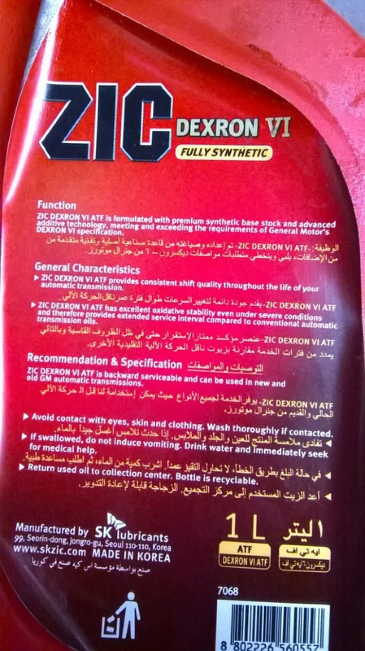

Chào các bác. đúng vấn đề nhớt hộp số Cruze LTZ rất quan trọng vì chỉ cần nhớt không đúng chủng loại, thứa hoặc thiếu đều ảnh hưởng tới hộp số và hoạt động của động cơ nhất là ngây hao xăng. nhớt dành riêng cho các dòng xe Chevrolet là ZIC Dexron VI nhập khẩu từ hàn Quốc.
Vấn đề của hộp số Cruze LTZ có bác nào bị như em?
Và cũng theo khuyên cáo của nhà hãng General Motos thì các dòng xe số tự động thì 40k km kiểm tra và thay nhớt là tốt nhất
