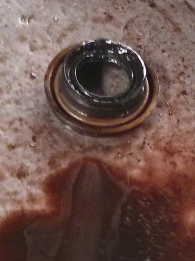

Trước xe em bị gỉ nhớt chổ cái cục như (hình trên), DDT thay cục khác vô.

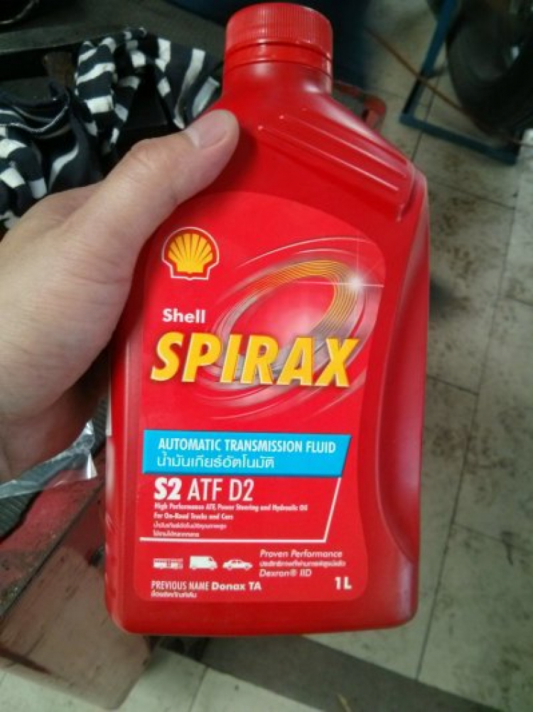

Thay xong thợ ẩu châm mấy lít nhớt tào lao này vô (hình dưới)
Hậu quả là chuyển số giựt giựt liền, lên 80km+ vẫn số 5, thay nhớt hộp số đúng loại thì ổn.
